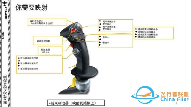

你需要映射
武器投放按钮
散热器冷却液打开
散热器冷却液关闭
散热器冷却液自动
战时应急动力
(右侧隐藏的灰色按钮)
枪触发器
(机枪)
武器释放按钮
配平升降舵下
配平舵右
配平升降舵上
配平舵左
慢放大
慢缩小
瞄准距离对目标减小
瞄准目标范围减小
瞄准距离对目标增加
瞄准目标距离增加
前束制动器(映射到踏板上)

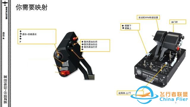

模拟飞行 DCS P-51D野马 中文指南 2摇杆设置-1480
散热器油关闭
散热器油自动
散热器油打开
通信–按键通话
油门杆
发动机RPM转速设置
襟翼下
襟翼上
起落架-上/下
