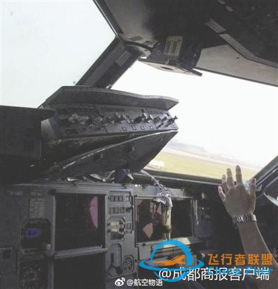

玻璃脱落后的驾驶舱
“经初步调查,该事件为飞机的风挡玻璃破裂,导致失压,整个飞机极速下降。”昨晚,川航备降机组与媒体和社会各界见面,川航股份公司总经理石祖义对备降原因作出了解释。成都商报记者于5月14日从川航处获悉,目前相关机构已启动了故障调查。川航相关负责人表示,目前仍未有太大进展,具体原因将以官方公布为准。

飞机前右侧风挡在空中脱落
民航西南地区管理局航空安全管理办公室副主任曾繁舸表示,根据目前调查情况,初步掌握的是飞机的前右侧风挡在空中脱落,飞机的驾驶舱前FCU,就是飞行控制面板右侧的三分之一在空中也脱落了,在整个事件过程中,机组处置应该是迅速得力的,在比较危急的情况,使飞机安全地备降在成都。相应的地面部门,包括西南空管局、成都双流机场及时启动了相应的应急预案,清空了障碍物,保证了飞机的正常备降。目前,调查还在进行当中。

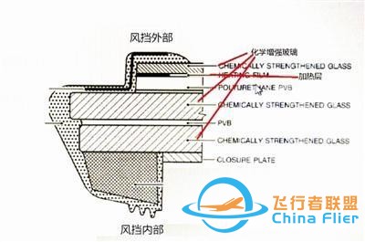

1 风挡玻璃的结构是怎样的?
据相关专业材料介绍,飞机的风挡一般分为多层,而主要的有外侧玻璃、中层玻璃和内层玻璃,另有多个夹层。其中内层和外层玻璃为受力的结构层。
一般来说,常见的是外层玻璃破裂,例如鸟击事件通常就是将外层玻璃撞碎。但由于外层玻璃并非直接受力,所以破裂后对飞行安全影响有限。
内层玻璃 中层玻璃的双保险布局结构意味着,即便情况严重一点,发生一层结构玻璃破裂,飞机风挡还能继续工作,不至于立马完全破碎。
英航的5390航班的玻璃破裂则是因为使用了错误的螺丝,导致风挡在高空中无法承受巨大的压力差,发生脱落。
