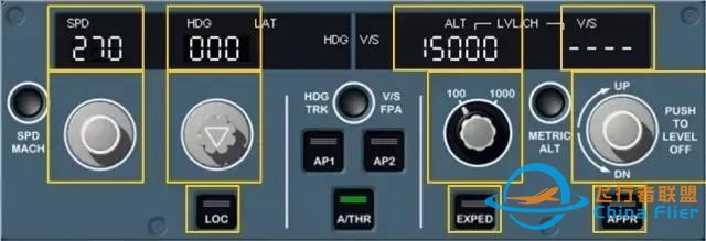

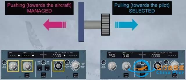

FCU有4个选择旋钮:‐SPD-MACH。‐HDG-TRK。‐ALT。‐V/S-FPA。选择旋钮可以旋转、按入或拉出:‐飞行员按入相应的选择旋钮。将预位或接通管理的方式引导,‐飞行员拉出相应的选择旋钮。将接通选择的方式引导。注:在管理引导(横向,垂直引导或管理速度),相对应的窗口是虚线。转动一个选择旋钮而不拉出它,显示的值是当前目标值和转动值之和。这种显示在HDG/TRK和V/S窗口中保留45s,在SPD/MACH窗口中保留10s,然后重新显示虚线。此规则不适用于ALT旋钮/显示窗。
A320驾驶舱自动飞行面板详解-1090
1.速度/马赫 旋钮显示范围:速度在100和399kt之间,马赫数在0.10和0.99之间。旋钮旋转一圈约相当于32kt或M0.32。
2.速度/马赫 按钮按压此按钮将SPD目标值变为相应的马赫目标值,反之亦然。
3.HDG/TRK 旋钮显示范围:0°到359°旋钮转动一圈相当于32°(每响一下为1°)。
4.Altitude 旋钮(内圈和外圈)显示范围:100到49000ft‐外旋钮有两个选择位:100和1000‐内旋钮根据外旋钮的位置,以100或1000ft的增量设置FCU高度窗中的高度。
5.METRIC ALT 按钮该按钮用于显示ECAM上米制的FCU高度目标,或PFD上米制的当前高度和FCU/FM高度目标。
6.V/S或FPA旋钮范围(V/S):–6000至 6000ft/min2格=100ft/min如果慢慢转动旋钮,每响一下相当于100ft/min。范围(FPA):–9.9°至 9.9°1格=0.1°转动该旋钮以设定显示在V/S或FPA窗口中的V/S或 FPA值(通过按下HDG V/S-TRK FPA按钮按钮来选择显示V/S还是FPA)。旋钮转动一圈相当于32格。转动一整圈则设置:FPA=3.2°V/S=1600ft/min。当飞行员按入V/S or FPA旋钮旋钮,通过接通目标为0的V/S或FPA方式,系统指令飞机立即改平。V/S或FPA为零时,FMA(飞行方式通告牌)以绿色显示“V/S=0”如果飞行员此时转动旋钮设定V/S或FPA的新值,飞机相应地改变飞行航径。
7.APPR 按钮该按钮预位,解除预位,接通,或断开进近方式:‐若现用F-PLN里选择的是ILS进近,则为LOC(航向道)和G/S(下滑道)方式。‐若现用F-PLN里选择的是非精密进近,则为APP NAV-FINAL(进近导航-最终)方式。
8.LOC 按钮按压此按钮预位、接通或脱开LOC方式。
9.HDG V/S-TRK FPA 按钮飞行员使用该按钮选择HDG(与V/S相关)或TRK(与FPA相关)。按压该按钮:‐在主飞行显示(PFD)上显示或删除飞行航径矢量(FPV)。‐在PFD上,将FD十字指针(以飞行姿态作为基准)改变成飞机飞行航迹指示(以飞行航迹矢量作为基准),反之亦然。‐将HDG/TRK窗中的航向基准变为航迹基准,反之亦然。‐在V/S-FPA窗口中把垂直速度基准目标改变为飞行航径角基准目标,反之亦然。
FPV显示
A320驾驶舱自动飞行面板详解-9855
10.AP1和AP2 按钮飞行员使用这些按钮接通或脱开自动驾驶。自动驾驶接通时,按钮上的绿灯亮。
11.A/THR(自动推力) 按钮飞行员使用该按钮预位,生效或断开自动推力(A/THR)。如果A/THR预位或在接通方式,则此按钮上的绿灯亮。
12.EXPED 按钮该按钮用于接通加速方式:当飞机在加速爬升(EXPCLB)方式中时,目标速度为绿点速度,该速度由俯仰控制保持。自动推力(若工作)自动将推力设置在CLB(爬升)推力。当飞机在加速下降(EXPDES)方式中时,目标速度为340kt或M0.8,该速度由俯仰控制保持。自动推力(若工作)自动将推力设置在IDLE(慢车)推力。当加速接通时,系统不考虑速度限制(SPD CSTR),高度限制(ALT CSTR)和速度极限(SPDLIM)。
