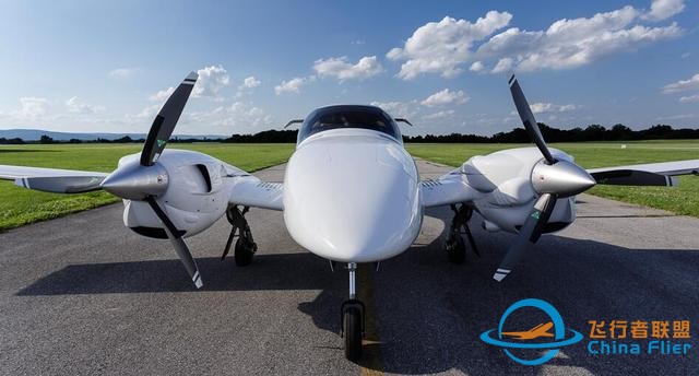

钻石DA42私人飞机是钻石飞机工业公司生产的一款双发螺旋桨飞机。这款私人飞机在2004年的时候成为同类型飞机中第一款能飞越北大西洋的柴油动力固定翼飞机。这款钻石DA42私人飞机其优点有,运营成本低廉,机身坚固耐腐蚀,航电系统先进和安全性能高。正是因为以上的优点,这款飞机十分受世界各国的欢迎。有消息显示,在2012年时,这款飞机的销售利润成为钻石公司的主要收入来源。
这款能烧柴油的私人飞机,双螺旋桨设计,机身非常坚固耐腐蚀-8211
钻石DA42私人飞机的外部机身长度达到8.56米,主机翼的长度为13.42米,高度为2.49米。这款飞机在天空中飞行时速度可以达到每小时356千米,最远的飞行距离能达到1693公里。根据私人飞机的价格数据,一架钻石DA42私人飞机可价值395万元人民币左右。
这款能烧柴油的私人飞机,双螺旋桨设计,机身非常坚固耐腐蚀-2701
钻石DA42私人飞机的动力装置为2台Austro涡轮增压柴油发动机,可使用柴油和航空煤油为燃料,其最大的起飞重量可以达到1700千克。这款飞机内部有四个座位,可以坐四个人。这些座椅都经过精心设计,有很强的防撞性,以及配有像汽车那样的三点式安全带。驾驶舱墙壁上的储物网可固定小型个人物品,在机鼻处还有可以放物品的行李舱。
这款能烧柴油的私人飞机,双螺旋桨设计,机身非常坚固耐腐蚀-6470
钻石DA42私人飞机的航电设备为Garmin G1000系统,里面装备有全球地形数据库,数字音频系统,数字气象雷达,高度方向定位系统以及数字化自动飞行控制系统等。这款飞机的整体机身为复合材料制成,这种材料让机身非常坚固耐腐蚀,重量大大减轻,而且维修方便,养护成本也低。主机翼为下单翼式设计,在主机翼的末端有小翼。另外在主机翼上还有两个三叶的液压恒速螺旋桨。尾部的机翼为T字形结构。起落架为不可伸缩的前三点式结构。
这款能烧柴油的私人飞机,双螺旋桨设计,机身非常坚固耐腐蚀-93
懂飞帝认为,这款钻石DA42飞机是一款非常不错的私人飞机。其优点有三个,首先是外形漂亮,这款飞机是从滑翔机演变来的,所以机翼很长,整体感觉非常优雅流畅。第二点就是便宜,不仅飞机价格便宜,维护费用和燃料费用都十分低廉。第三就是安全性高,这款飞机的航电系统非常先进,大大减少了飞行员的操作步骤,这就降低了因为操作失误带来的风险。
