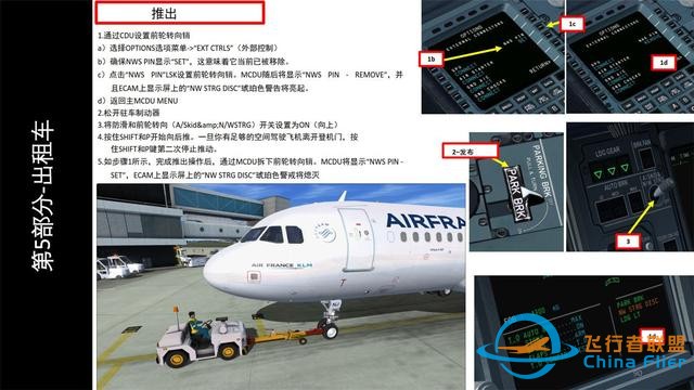

推出
1.通过CDU设置前轮转向销
a)选择OPTIONS选项菜单->“EXT CTRLS”(外部控制)
b)确保NWS PIN显示“SET”,这意味着它当前已被移除。
c)点击“NWS PIN”LSK设置前轮转向销。MCDU随后将显示“NWS PIN - REMOVE”,并且ECAM上显示屏上的“NW STRG DISC”琥珀色警告将亮起。
d)返回主MCDU MENU菜单
2.松开驻车制动器
3.将防滑和前轮转向(A/Skid&N/WSTRG)开关设置为ON(向上)
4.按住SHIFT和P开始向后推。一旦你有足够的空间驾驶飞机离开登机门,按住SHIFT和P键第二次停止推动。
FSX FS 空客320 中文指南 4.2完成飞行前和推出-4253
5.如步骤1所示,完成推出操作后,通过MCDU拆下前轮转向销。MCDU将显示“NWS PIN - SET”,ECAM上显示屏上的“NW STRG DISC”琥珀色警戒将熄灭
