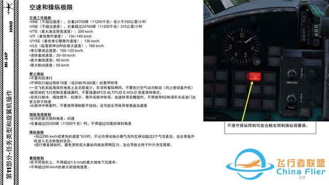

空速和操纵极限
空速工作极限
•VNE(不超过速度),总重24700磅(11200千克)或小于335公里/小时
•VNE(不超过速度),总重超过24700磅(11200千克)315公里/小时
•VTE(最大湍流穿透速度):200 km/h
•VY(最佳爬升速度):130–140 km/h
•VYSE(最佳单引擎爬升速度):130 km/h
•VLE(起落架伸出时的最大速度):160 km/h
•单引擎进近速度:100–120 km/h
•滚转着地速度:35–50 km/h
•最大着陆速度:80 km/h
•最大制动速度:50 km/h
禁止操纵
•不要向后滑行
•不得执行超过每秒18度(或20秒内360度)的悬停转弯
•一旦飞机前起落架在地面上且总距减少,在滚转着陆期间,不要执行空气动力制动(向上俯仰直升机)
•副驾驶的飞行控制装置接通时,不要接通AFCS ALTITUDE HOLD高度保持模式。
•在执行俯冲、缩放爬升、钱德尔、爬升或俯冲转弯、加速转弯或螺旋时,不得使用N2微调开关或油门改变主转子转速
•从俯冲中恢复时,不要使用强制配平按钮;这可能会导致异常垂直加速度
倾斜角度限制
•允许的最大倾斜角度:45度
•毛重超过25350磅(11500千克)时,不得超过30度的倾斜角度
操纵极限
•当以295 km/h或更快的速度飞行时,不允许滑动指示器气泡向左移动超过2个气泡直径。这会使直升机进入无法恢复的状态。
•进行垂直操纵时,避免突然或大量纵向施加周期压力。这会导致主转子叶片夹住尾臂。
着陆限制
•在平坦地形上,不得超过1.5 m/s的最大接地下沉速率。
•不得超过80 km/h的最大前接地速度。
不遵守操纵限制可能会触发限制操纵报警器。

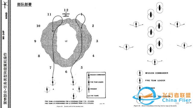

飞行模式
飞行任务规划是直升机飞行的关键部分。打击行动通常要求你尽可能安全地到达目标。米-24既不能飞得快,也不能飞得高(在“战斗机”的意义上),因此,他最安全的路线通常会尽可能靠近地面,以避免被发现,并利用地形掩盖他的接近。“NOE”是飞行员所谓的“Nap-of-the-Earth地球小睡”,一种在高威胁环境下进行的非常低空飞行模式。NOE飞行最大限度地减少了对敌方雷达的探测和攻击。
模拟飞行 DCS Mi-24P直升机 中文指南 11.1空速和操纵极限-3375
部队部署
模拟飞行 DCS Mi-24P直升机 中文指南 11.1空速和操纵极限-5585
如何装载和放下部队(CTLD脚本)
1.靠近地面部队降落
2.按“\”打开主菜单
3.按“F10”选择其他
4.按“F3”选择CTLD
5.按“F1”选择部队运输
6.按“F3”、“F4”、“F5”或“F6”选择要加载的部队。
7.要卸载/提取部队,请重复步骤2)至5),然后按“F1”
