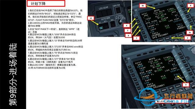

1.我们已经在FMC中选择了我们的到达跑道为ILS27L,我们的到达STAR为“BIG1E”,初始进近修正为“CI27L”。通常,我们在开始我们的进近之前就这样做。参见“FMGC SETUP – FLIGHT PLAN FMGC设置-飞行计划”部分。
2.进入MCDU上的FMGS性能页面,为您的进近和到达设置FMGC参数
3.点击“NEXT PHASE下一阶段”,直到到达 “APPR”(进近)页面
4.通过在MCDU键盘上键入“1030”并点击QNH旁边的LSK,将QNH(大气压)设置为1030
5.通过在MCDU键盘上键入“15”并单击TEMP旁边的LSK将温度设置为15摄氏度
6.通过在MCDU键盘上键入“271/05”并单击MAG wind旁边的LSK,将磁航向和风修正设置为271和5 kts
7.通过在MCDU键盘上键入“70”并点击TRANS FL旁边的LSK,将转换电平设置为FL070
8.通过在MCDU键盘上键入“277”并单击“DH”旁边的LSK,将最小值(决断高度)设置为277英尺
9.确认LDG CONF(着陆形态)襟翼设置设置为满。
10.将 AUTOBRAKE自动刹车设置为LO低
FSX Labs 空客320 中文指南 9.1计划下降和进近-5163
11.在FCU(飞行控制单元)上,将最后下降高度设置为2000英尺。飞机将不会开始下降,因为它还没有到达下降点的顶部,用白色箭头表示。
12.进入FMGC的性能页面,监视您的飞行进度。例如,你可以监控你到Top of Climb爬升顶点的距离。
13.进入FMGC的进度页面,选择“REPORT报告”页面,以确保您有足够的距离在3度的下滑道上执行进近。您可以使用以下经验法则:
所需下降距离=(高度x 3)/1000 (减速10海里)
=(24000 x 3)/1000 10=72 10=82海里
