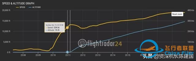

没有故障,没有发动机失效,通常这个时候飞机速度也就200~210节,这架飞机速度却达到262节。
而在之前一点,高度只有75英尺,只有23米高,速度达到234节!
国外:机长差点让一架777撞地坠毁-6149

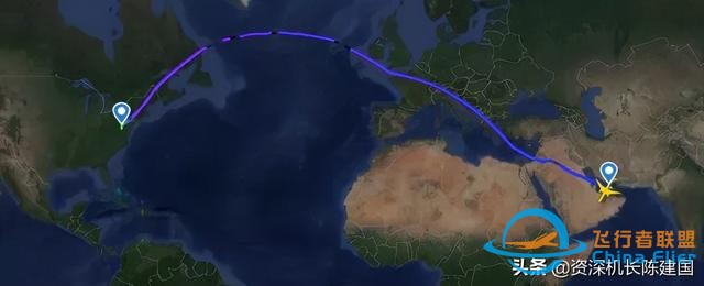

这架注册号为A6-EQI的波音777-300ER于12月20日02:25从迪拜起飞飞往美国华盛顿,航班号为EK231。根据多个媒体的信息显示:
起飞前,飞行员忘了设置MCP的起始高度4000英尺,而是让MCP高度留在0000英尺。
飞机起飞后飞行指引指令飞机低头,而不是爬升!
飞机离开机场很远,飞机高度是75英尺!!!速度却达到了234节!
在175英尺,速度达到了262节。。。
没撞上地面的障碍物实属万幸!
也有报道说飞机有损伤,关于这个事件的报道,我们等更多更具体信息!

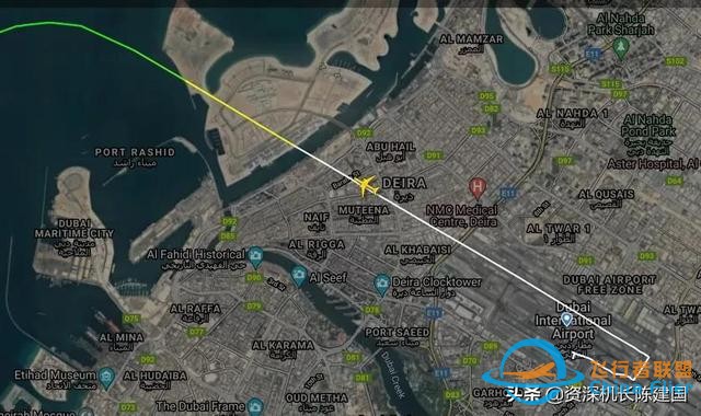

国外:机长差点让一架777撞地坠毁-4383
以下数据是从FR24来的:
我们对比一下同样的飞机、同样的航线,同样的跑道起飞后在那两个位置高度和速度分别是多少?
对比一下17号同样的离场航班EK231:
在75英尺和175英尺的高度分别为介于750英尺和975英尺和1425英尺之间,速度为210节左右。
国外:机长差点让一架777撞地坠毁-1376
这个是20号那个航班的数据:高度不到正常高度的十分之一。而速度大了20%,50多节!
国外:机长差点让一架777撞地坠毁-6326
据称,因为这个航班是降落在美国的,美国FAA调取了飞机飞行数据!
国外:机长差点让一架777撞地坠毁-9889
