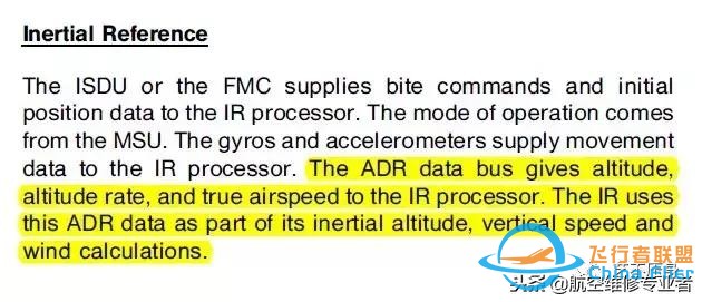

因为波音737的仪表数据是在一个非常陈旧的架构下,渐次堆砌新技术构成的。
三套传感器获得的数据, 是分散在大气数据基准组件(ADR)、惯性基准组件(IRU)、飞行管理计算机(FMC)、飞行控制计算机(FCC)、自动油门计算机、近地警告计算机(GPWC)等系统,分别按需处理的。

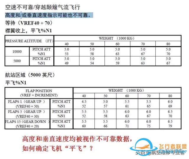

我们仍然回到B737NG的空速不可靠故障。受探测系统间交叉修正的影响,空速、高度、垂直速度、FPV、静温等均被视作不可靠数据。
QRH承认的四项数据可靠:姿态、N1、地速和无线电高度。单纯依靠这四项数据,无法实现跨探测系统的交叉检查。
所以纵观整个“空速不可靠”处置流程,对比三块速度表间的读值差异是主要手段,辅以姿态和推力的检查。

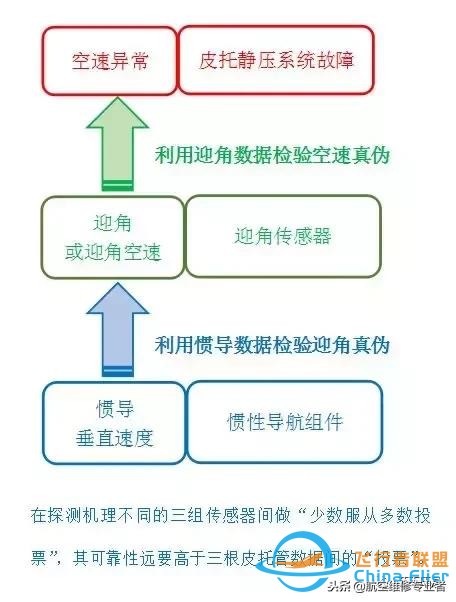

第四节 “跨系统交叉检查”的仪表架构设想
下面我们将机载传感器分割为三个部分:皮托静压、惯导和迎角,尝试利用跨系统的交叉检查,识别和屏蔽错误数据。
这个方法可以用于改良仪表数据架构,也可以用于改良人机交互界面,但最终的目的还是帮助机组恢复态势感知能力。

(1) 如果法航447安装有迎角指示器,机组会发现其读值远高于正常水平。也就是说飞机在快速接近失速。(事故调查报告中也指出未安装迎角指示器是重要缺陷。)
那我们又如何确定迎角数据的可靠性呢?
(2)俯仰姿态、和FPV均源自惯导系统,其二者的差值近似等于迎角。(为便于描述,我们后文简称其为“惯导迎角”。)我们可以利用“惯导迎角”来检查迎角传感器的可靠性。

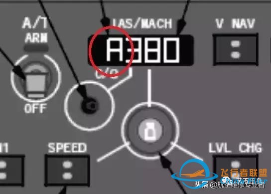

(三)MCP板低速极限符号
飞机无法达到指令的空速时,在MCP面板的速度窗中会出现速度限制符号。
低速限制符号为闪烁的“A”。超速限制符号为闪烁的“8”
为什么是“A”和“8”?
回家找个老式计算器看看就明白了。
