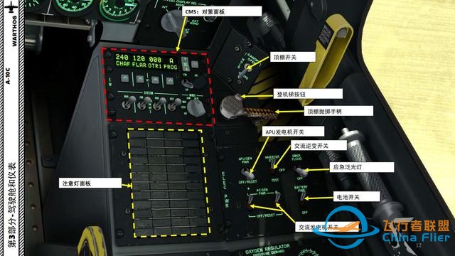

模拟飞行 DCS A-10C Warthog疣猪攻击机 中文指南 3.1右面板-3966
注意灯面板
CMS:对策面板
顶棚开关
登机梯按钮
顶棚抛掷手柄
APU发电机开关
交流逆变开关
应急泛光灯
电池开关
交流发电机开关
