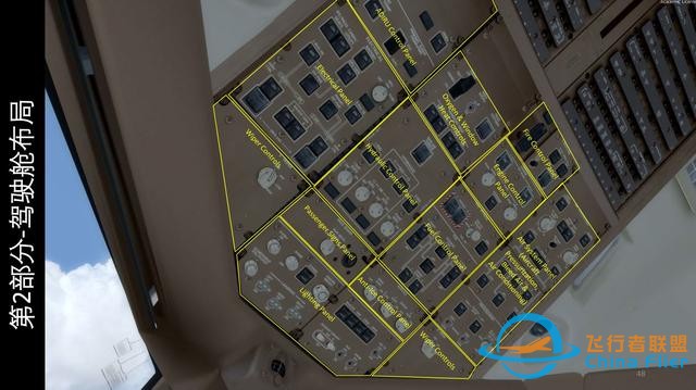

音频控制面板
方向舵配平指示器
疏散指挥开关
疏散灯和测试开关
疏散信号喇叭关闭按钮
疏散信号喇叭
副翼配平开关
手动方向舵配平取消按钮
方向舵配平控制
地板灯变光控制开关

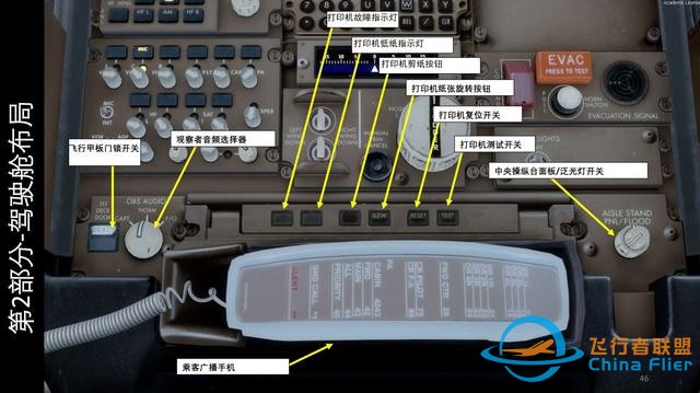

模拟飞行P3D 波音777客机 中文指南 2.10方向舵配平-2474
乘客广播手机
飞行甲板门锁开关
观察者音频选择器
打印机故障指示灯
打印机低纸指示灯
打印机剪纸按钮
打印机纸张旋转按钮
打印机复位开关
打印机测试开关
中央操纵台面板/泛光灯开关

顶板
