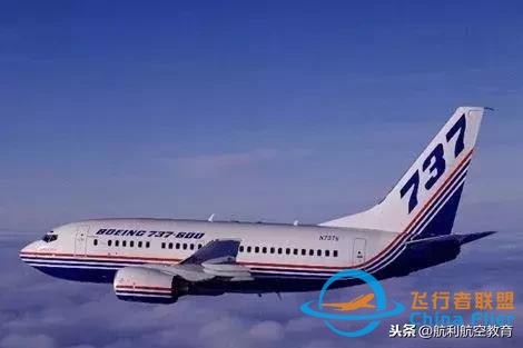

这里,我就拿天上的街机:波音737举例子。当然,就算737,也有各不相同的小型号,所以,假设我们有一架通用型号的基本款737,这是它的照片:
B737飞机驾驶舱说明书(精华)-725
典型的小型客机。在本文,我们要驾驶的是 737-600 这个型号,这是架现代化的,配有液晶显示屏和数字电子航空设备的737系列第三代产品。

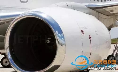

引擎:
我们的 737 有两具 CFM56-7 涡轮风扇发动机,具备反推能力。
引擎启动,依靠「辅助动力装置」 (APU单元)——APU其实就是套小引擎,用来启动翅膀下面的「两台大兄弟」(可能有人问:那谁来发动 APU 呢?答案是电池)。通过电子系统,控制输往引擎的燃油。

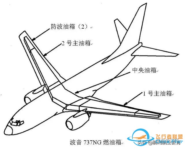

燃料:
737有三个油箱,两片翅膀下面各有一副,机身中间部位还有一只。电子控制的油路将燃料输往引擎。每一副油箱都有两部油泵,一共6部。
飞机先喝干中部油箱的油,然后再喝两翼的。
一般来讲,左引擎喝左翼的,右边的喝右翼的,但是如果遇到右侧引擎油泵故障的情况,两翼油箱之间是有交叉油路的,这样可以互相泵油提供支持。

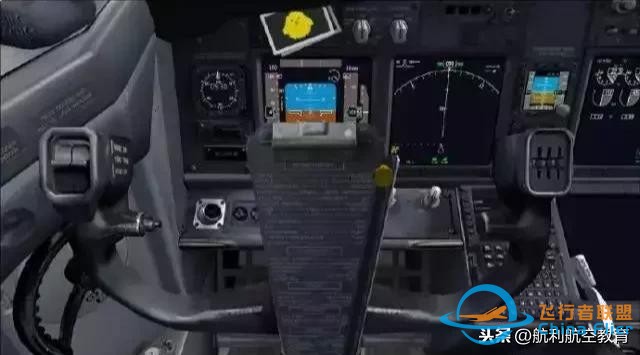

好了,讲完这些基础知识,我们就可以开始看看飞行员的主控面板了:
B737飞机驾驶舱说明书(精华)-4705
面前两部主显示器,左边是「主飞行显示器」(PFD)和「导航显示器」(ND)
机长和副驾驶各有这样一组显示屏,在两人中间,他们还共享一块上下排列的「显示模块」(DUs),它们可以各自显示不同的信息。在上图中,DU 的上半部分显示着引擎的信息,下面那块则黑屏着。
上图中 PFD 正显示着「空速刻度尺」(左侧),中间则是「飞行姿态指示器」(一半蓝天,一半黄土的那个),右边是「高度尺」,最右侧是「升速计」。在上部是「自动导航模式」(现在是关着的)。
底部是「航向指示器」。显示器上黄色的字符是「警告信息」,绿色的则是高度计的设定(后面会讲到)。粉红色的文字是自动驾驶的速度和高度设置(后面也会讲到)。
ND 上显示着当前的航向信息(实线),和输入飞行管理系统(FMC;后面会详谈,它是粉色虚线表示)的指令。
两块白色字符区域显示着下一个路径点和一般位置信息。绿色的字符表示当前飞机测算位置数据的精度。
在引擎信息这里:左上角的有两个表盘;他们分别显示了左右引擎的 N1 设定。N1 表示是引擎动力输出——在 100% N1 下,引擎达到最大功率(现在图上表示引擎 N1 处于 22.5%)。
第二行显示引擎的「排气温度(ETG)」(exhaust gas temperature,图中是 411 摄氏度),ETG 是另外一个反应引擎工作情况的重要参数——如果ETG 过高,你就有麻烦了。
右侧是一个信息表格,显示关于引擎的警告信息。右下方是油表,它显示了当前三个油箱的总载荷(现在是40,200加仑)。
在DU 和 ND 之间,是一块备用飞行显示装置。万一 PFD 坏掉了,飞行员仍旧可以通过这块备用显示器获得飞行的关键数据。上半部分是备用的飞行显示屏,看上去和普通的 PFD 没什么区别。那个白色大旋钮是高度设定输入(后面会讲)。

飞行员的驾驶杆上还有一些东西:
B737飞机驾驶舱说明书(精华)-6241
如你所见,飞行员面前有一张检查对照表,在操纵杆的中央,边上有个黄色的游标,用来标记当前检查项目的进度。
左边的两个配平挡,用来调整机头的水平。边上的按钮是解除自动驾驶。右边,数字显示器可以用来提醒飞行员别忘了自己的航班号。还有一个 PTT 通话按钮图上没有显示出来,驾驶员可以按下通话。
