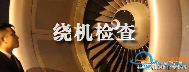

我们抵达机坪的时候会做一个必要的绕机检查。
我是这样开飞机的,一举一动全部给你看清-764
在此之前,机务兄弟比我们更早到达,给飞机作一系列检查和准备。而我们必须严格地进行交叉检查,在安全面前任何事情都不嫌多。

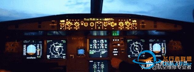

绕机检查完毕,我们开始进行驾驶舱准备,其他机组成员也在飞机上进行着各项准备工作。
感谢机务兄弟早早为我们开启APU、打开了空调,令我们在这寒冷的冬日里,感受到融融暖意。
我是这样开飞机的,一举一动全部给你看清-8942

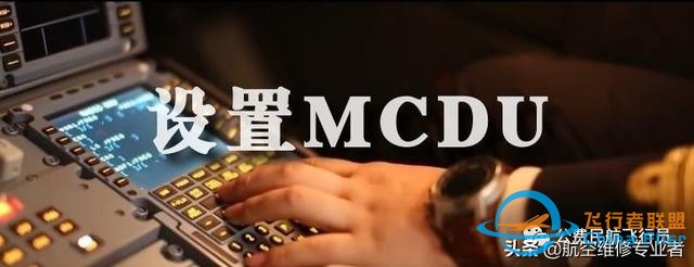

驾驶舱准备中,最重要、最精细的操作莫过于设置MCDU(Multi-Function Control and Display Unit多功能控制及显示组件,相当于飞机的大脑)飞机的燃油、配载、飞行计划以及航路等各项信息,都由它管理。

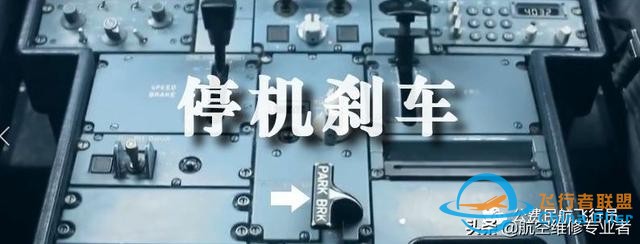

这是设置停机刹车,相当于汽车手刹

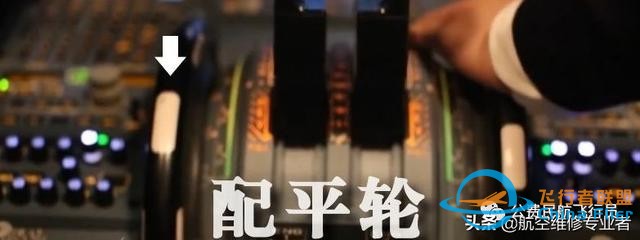

这个黑白相间的轮子叫作配平轮,用于水平安定面的配平

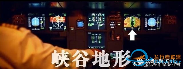

此时,PF和PM的ND显示器(导航显示器)上显示着地形数据、颜色的深浅表示了障碍物的高度,不难看出飞机正从峡谷中起飞,两边都是山。

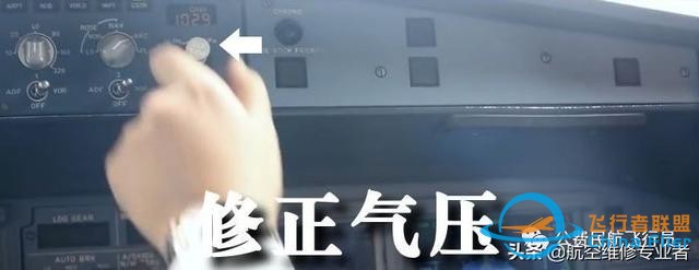

飞机在空中的高度是通过气压测量的,不同地区不同高度的气压会不一样。
我是这样开飞机的,一举一动全部给你看清-8686
所以,现在PM(监控飞行员)的操作就是从机场修正海压转换为标准大气压,与航路上其他飞行器的气压基准一致

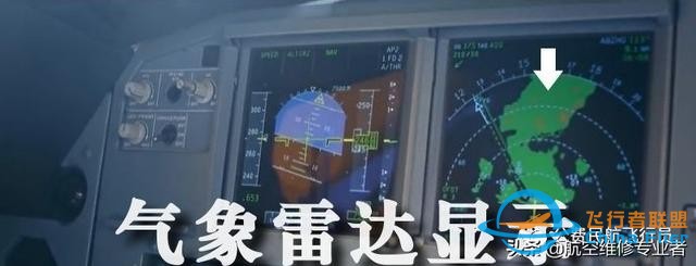

此时,机载ND显示器上显示的是机载气象雷达扫描出来的前方天气,现在看到的是一片积雨云。
我是这样开飞机的,一举一动全部给你看清-4801
总是有人问,飞行员是自动驾驶的,还要飞行员干什么?因为自动驾驶只会按照我们事先输入MDCU的航路飞行,无法绕飞雷雨。
我是这样开飞机的,一举一动全部给你看清-7443
积雨云内部和下方会有雷暴、冰雹、乱流等恶劣天气,会严重威胁到飞行安全.
所以,我们会向塔台申请绕飞,除了申请和执行绕飞之外,我们要随时监控油量,避免绕出航路太远导致油量紧张。

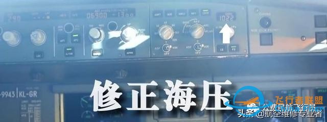

我们距离目的地越来越近,飞机开始持续下降高度,这时PM(监控飞行员)重新将标准大气压换成机场修正气压,并且选择管制员给出的修正海压值「1022」。

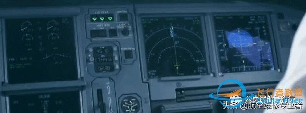

手柄上方的三个指示灯亮起,起落架正在放出,相继变成绿色的倒三角,说明起落架已经放下、锁好。

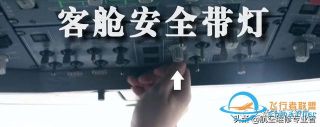

飞机已经做好了着陆准备,着陆机翼构型已经完成(空客的机翼设置也要比波音简单很多哟)客舱内的安全带灯,就是在这里放出信号的
我是这样开飞机的,一举一动全部给你看清-4103
这也是空客飞机着陆检查单中的项目、告知客舱我们即将落地,检查单是个好东西,它可以保证所有的关键项都不会遗漏。

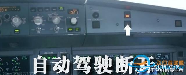

这个警告灯闪、同时发出警告音,提示自动驾驶已经断开,一般在距离落地还有两分多钟的时候,我们才会断开自动驾驶。

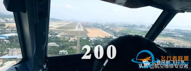

此时飞行员会一直听到报数,这是无线电高度表实时探测出来飞机距离地面的真实高度,与PFD中的气压高度表相互独立。
「…400,300…MINIMUM」
我是这样开飞机的,一举一动全部给你看清-4764
报话中的MINIMUM是决断高度,飞机下降到决断高度如果能见度不达标或者出现其他不稳定因素时PF(操纵飞行员)必须立刻执行复飞

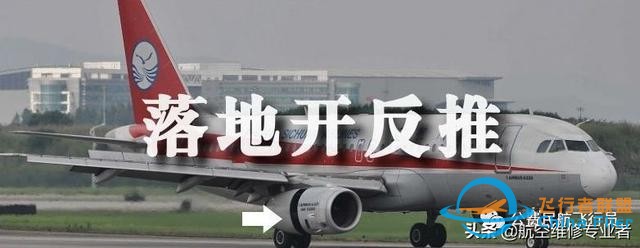

同时会听到很大的噪音,这是发动机反推的声音:发动机内部构型改变,将气流从侧面向前喷出。
我是这样开飞机的,一举一动全部给你看清-1256
因为飞机速度快、重量大要在更短的跑到内减速下来刹车的负担会很大,因此反推是很好的减速措施。
减速到70节之前,反推慢车、扰流板也会增加阻力、破坏升力,提高刹车效率达到减速的目的;40节关闭反推,逐渐脱离跑道防止吸入外来物,油门回到慢车位置继续滑行。

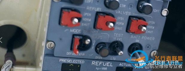

空客A320一共有5个油箱,可以加10多吨油。飞机加的可不是汽油,而是航空煤油。给汽车加油时,在加油机上输入加油量;给飞机加油时,则是在机身上输入…
我是这样开飞机的,一举一动全部给你看清-9154
我们下一个航段需要补充9.1吨油

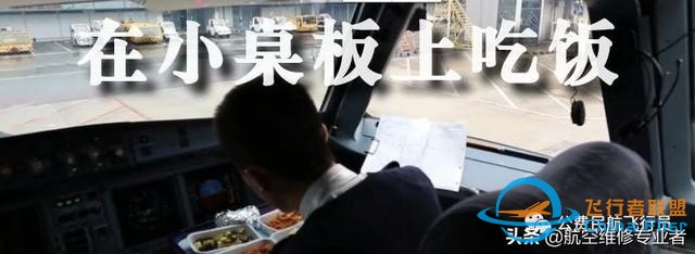

加油结束后,赶紧回驾驶舱吃饭,这就是小桌板的好处了
