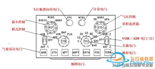

2、EFIS控制面板
图文教程:波音737飞机电子飞行仪表系统-9009
包括:最小控制、飞行路径向量电门、计量电门、气压控制、 VOR/ADF电门、模式控制、量程选择器、交通电门、气象雷达电门、地形电门、地图电门。
最小控制选择并设置无线电和气压最小高度。包括:最小基准选择器、最小选择器、最小复位电门。外圈的控制是最小基准选择器,它可以选择无线电或气压作为最小高度的基准。中间的控制是最小选择器,可以选定高度。内圈的控制是最小复位电门。当最小基准选择器在无线电位置时,该电门复位无线电高度警戒。当最小基准选择器在气压位置时,复位电门复位气压高度警戒,从琥珀色变为白色。
飞行航迹向量(FPV)电门可在姿态显示器上显示FPV符号。
计量电门(MTRS)是一个备用工作电门。当选定MTRS时,以米和英尺显示下列指示:高度、MCP选择高度
气压控制选择并设定气压基准。包括:气压基准选择器、气压选择器、气压标准电门。外圈控制是气压基准选择器,它可以选定英寸示柱(IN)或百帕(hpa)作为气压基准。中间控制是气压选择器,可设定气压修正。内圈控制是气压标准电门。它选择标准气压设定为29.92英寸汞柱或1013百帕。
VOR/ADF电门是一个三位置肘节电门,电门可以选择在显示器上显示VOR或ADF航向点。所有模式在导航显示(ND)上显示这些航向点,但PIAN(计划)模式除外。
模式控制选择在ND上显示的模式。模式控制是由模式选择器和中央电门组成,模式选择器是一个四位置电门,包括:APP(进近)、 VOR、MAP(地图)、PLN(计划),中央电门可以显示扩展的或集中的VOR,APP和MAP模式。
量程选择器是一个八位置电选择器。选择器控制在MAP和PLAN模式中显示的量程。该选择器也控制气象雷达的量程和所有模式下的TCAS侵入符号的量程。
交通电门可在显示器上显示TCAS信息。
气象雷达电门接通气象雷达并以扩展模式和集中地图模式显示气象雷达数据。气象雷达不在计划模式下显示。
地形电门可以在ND上显示加强的近地警告系统显示。
地图电门可以在地图模式下显示其他的地图信息。包括:STA(关于导航设备不在航路上)、WPT(航路点不在航路上)、APRT(机场不在航路上)、DATA(有关航路点的高度和ETA)、 POS(有关位置比较信息)

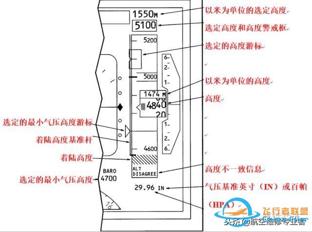

6、高度指示
图文教程:波音737飞机电子飞行仪表系统-9536
高度指示显示大气高度,该高度来自大气数据惯性基准系统(ADIRS),也显示来自各系统的其他相关高度信息。
高度尺在一个移动座标尺上显示气压高度。它可以显示806英尺的范围间隔,当前高度显示数字读数框内。数字读数框指向高度尺上的数值。
选定的高度和高度警戒:有一个选定高度游标和数字读数。驾驶员使用方式控制面板设置选定高度。游标指向高度尺上的选定高度。当选定高度不在尺上时,只在高度尺的顶部或底部显示半个游标。选定高度数字读数显示在高度尺上方。当飞机接近选定高度时,有高度警戒。有高度警戒时,在选定的高度数字读数四周显示白色的框。
测量高度和测量选定高度:当在EFIS控制板上选择MTRS时,高度以米为单位显示在数字读数框的上方,为数值。也显示以米为单位的选定高度。显示在选定高度数字读数上方。
着陆高度指示:着陆高度在高度尺上以截面线区域来显示。在接地前,着陆高度基准标显示高度。从高于着陆高度的0到500英尺,杆是琥珀色。从500到1000英尺,杆是白色。
高度不一致信息:如果机长和副驾驶高度差大于200英尺,在高度尺的底部显示琥珀色的高度不一致信息。
选定的气压最小高度:有一个选定的气压最小高度游标和数字读数。驾驶员从EFIS控制板上选定最小气压高度。游标指向高度尺上选定的最小气压值。数字读数显示在高度显示之下,并在值上方显示BARO(气压)。如果最小气压高度警戒起动,且飞机下降越过选定的BARO(气压)高度,下列显示变成琥珀色:、最小气压高度游标、单词BARO、数字显示
气压基准高度:从EFIS控制板上选定气压基准高度,并显示在高度尺下面。如果以英寸为单位选定气压基准高度,IN显示在数字气压基准值旁。如果以百帕为单位选定气压基准高度,HPA显示在数字气压基准值旁。如果选择标准的气压基准,显示STD。
