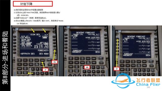

16.我们现在必须在FMC中设置过渡级别
17.点击CDU上的“VNAV”FMC页面,然后使用NEXT按钮进入第3/3页:ECON DES。
18.选择“FORECAST”(预测)菜单旁边的LSK。
19.在CDU键盘上为FL070(7000英尺)键入“070”,然后单击“TRANS LVL”旁边的LSK。
