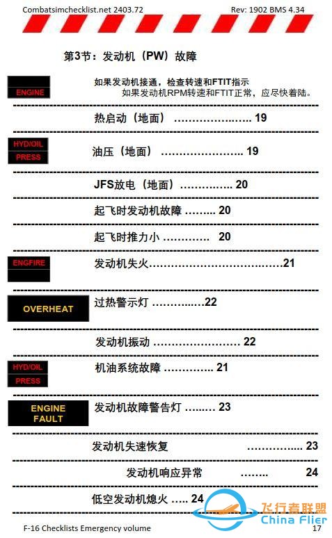

第3节:发动机(PW)故障
如果发动机接通,检查转速和FTIT指示
如果发动机RPM转速和FTIT正常,应尽快着陆。
热启动(地面)
液压/机油
油压(地面)
放电(地面)
起飞时发动机故障
起飞时推力小
发动机失火
过热
过热警示灯
发动机振动
液压/机油系统故障
引擎
故障
发动机故障警告灯
发动机失速恢复
发动机响应异常
低空发动机熄火

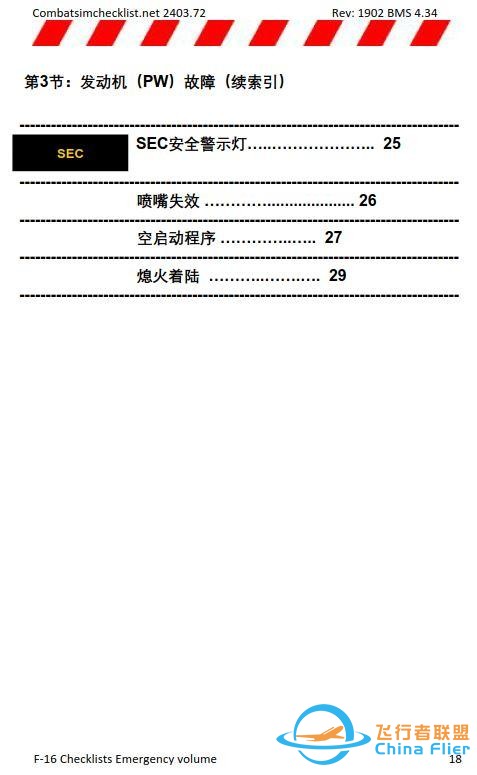

第3节:发动机(PW)故障(续索引)
SEC
SEC安全警示灯
喷嘴失效
空启动程序
熄火着陆

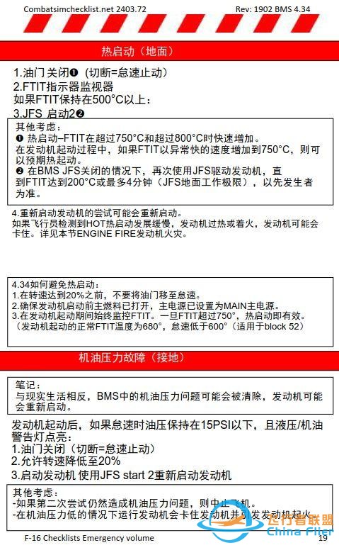

热启动(地面)
1.油门 关闭(切断=怠速止动)
2.FTIT指示器 监视器
如果FTIT保持在500°C以上:
3.JFS 启动2
一旦FTIT低于200°C:
4.重新启动发动机的尝试可能会重新启动。
如果飞行员检测到HOT热启动发展缓慢,发动机过热或着火,发动机可能会卡住。详见本节ENGINE FIRE发动机火灾。
其他考虑:
 热启动–FTIT在超过750°C和超过800°C时快速增加。
在发动机起动过程中,如果FTIT以异常快的速度增加到750°C,则可以预期热起动。
 在BMS JFS关闭的情况下,再次使用JFS驱动发动机,直到FTIT达到200°C或最多4分钟(JFS地面工作极限),以先发生者为准。
4.34如何避免热启动:
1.在转速达到20%之前,不要将油门移至怠速。
2.确保发动机启动前主燃料已打开,主电源已设置为MAIN主电源。
3.在发动机起动期间始终监控FTIT。一旦FTIT超过750°,热启动即有效。
(发动机起动的正常FTIT温度为680°,怠速低于600°(适用于block 52)
机油压力故障(接地)
笔记:
与现实生活相反,BMS中的机油压力问题可能会被清除,发动机可能会重新启动。
发动机起动后,如果怠速时油压保持在15PSI以下,且液压/机油警告灯点亮:
1.油门关闭(切断=怠速止动)
2.允许转速降低至20%
3.启动发动机 使用JFS start 2重新启动发动机
其他考虑:
-如果第二次尝试仍然造成机油压力问题,则中止飞机。
-在机油压力低的情况下运行发动机会卡住发动机并引发发动机起火。
