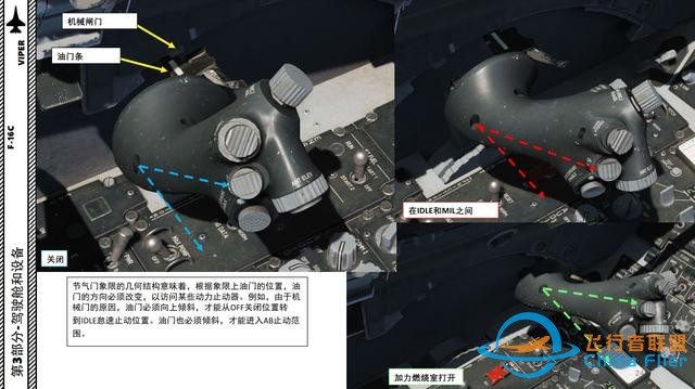

油门条
指示象限上的节气门位置
机械闸门
节气门象限的几何结构意味着,根据象限上油门的位置,油门的方向必须改变,以访问某些动力止动器。例如,由于机械门的原因,油门必须向上倾斜,才能从OFF关闭位置转到IDLE怠速止动位置。油门也必须倾斜,才能进入AB止动范围。
关闭
在IDLE和MIL之间
加力燃烧室打开

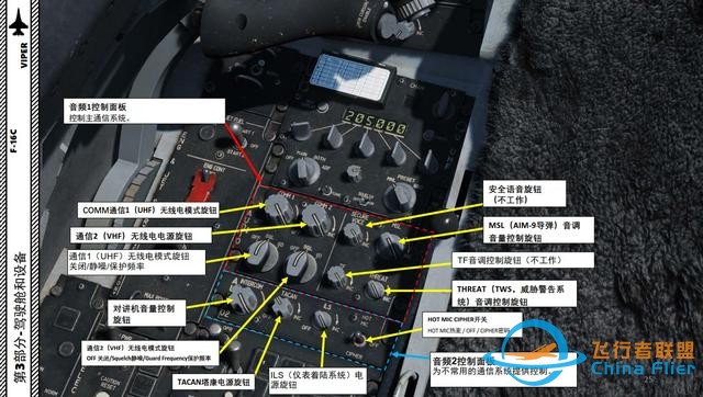

DCS F-16CM战斗机 VIPER毒蛇 中文指南 3.5节气门-547
TACAN塔康电源旋钮
对讲机音量控制旋钮
通信2(VHF)无线电模式旋钮
OFF 关闭/Squelch静噪/Guard Frequency保护频率
通信1(UHF)无线电电源旋钮
音频1控制面板
控制主通信系统。
ILS(仪表着陆系统)电源旋钮
通信2(VHF)无线电电源旋钮
通信1(UHF)无线电模式旋钮
关闭/静噪/保护频率
HOT MIC CIPHER开关
HOT MIC热麦 / OFF / CIPHER密码
TF音调控制旋钮(不工作)
THREAT(TWS,威胁警告系统)音调控制旋钮
MSL(AIM-9导弹)音调音量控制旋钮
安全语音旋钮
(不工作)
音频2控制面板
为不常用的通信系统提供控制。
