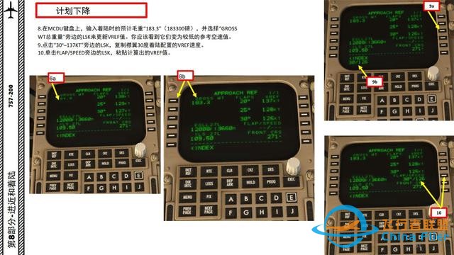

8.在MCDU键盘上,输入着陆时的预计毛重“183.3”(183300磅),并选择“GROSS WT总重量”旁边的LSK来更新VREF值。你应该看到它们变为较低的参考空速值。
9.点击“30°–137KT”旁边的LSK,复制襟翼30度着陆配置的VREF速度。
10.单击FLAP/SPEED旁边的LSK,粘贴计算出的VREF值。
XP11 FF 波音757 中文指南 8.2计划下降步骤-7747
