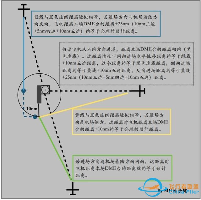

1、预计的水平位移
预计的水平位移是指飞机从巡航高度到五边接地的预计总距离,主要有三种途径获得。但这个距离很多情况下会因为ATC指挥直飞或者机动而改变,需要飞行机组根据实际情况调整。
①、严格CDU进港程序进近的话,那么CDU进程页面的总距离就是距离接地点的水平位移了。如果目的地机场是一个不太繁忙的中小型机场,CDU上的距离通常就是接近真实水平位移,但是对于繁忙的大型机场,为了满足调配需要会有很多的高度和速度限制,进场程序也设计的也比较大,此时如果与前机间隔好,管制会指挥飞行机组缩小进近程序,这种情况CDU显示的距离就不太有参考的意义。但如果遵守进场程序限制,飞机的下降剖面是远低于3:1的高距比的,所以飞行机组可以选择根据程序限制制定下降计划。
优缺点:进程页面直接显示,简洁直观,如果严格进场程序参考性强,适合远距离时参考。进场间隔足够又满足越障的情况下,管制员可能指挥直飞,需要按需从新评估下降计划,出现下降剖面偏高的情况。

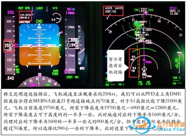

②、本场有VOR/DME台,可以从DME台显示的距离得出当前飞机位置距离导航台的距离。如图:
737下降计划-97
优缺点:传统导航,能从ND上的DME距离得出一个大概的距离参考,存在较大直飞可能性的机场比较适用,FMC故障时依然有效。若本场没有DME台,可以用CDU上的FIX页面的点参考。远距离时参考性比较强,随着距离缩小误差会逐渐增大。

举例2 V/S下降
条件:11000米巡航、M.77马赫、地速415kts、着陆的ZPPP机场标高6900尺、MEBNA-1Y进港、跑道由03号刚改为21号,所以决断高度还没有来得及改过来。当前飞机预计飞向五边的距离?概在155nm(距离XFA台140海里),也可以参考FIX页面上飞机距21号跑道头定位点的距离,预计过走廊口MEBNA高度6000米,飞机高距比远远低于3:1,不需要收光油门紧凑的下降。估算下降率只是一个近似值,实际下降中参考绿色高度范围弧适当微调非常直观有效。
