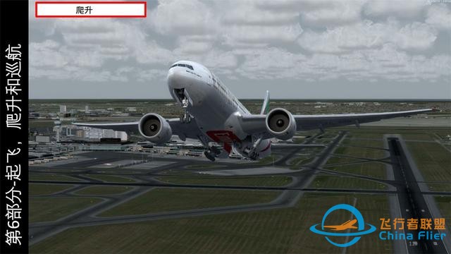

爬升
1.当到达400英尺高度时,按下MCP上的“A/P”按钮,接通自动驾驶仪。一旦接通VNAV和LNAV模式,您的飞机将自动跟随导航显示屏上的“magenta line洋红色线”。
2.按下MCP(模式控制面板)上的VNAV(垂直导航)和LNAV(横向导航)自动驾驶模式按钮,启用VNAV和LNAV自动驾驶模式

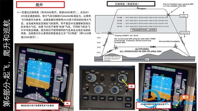

4.一旦通过过渡高度(欧洲3000英尺,美国18000英尺),点击SET SPD设定速度旋钮,将大气压切换到STANDARD标准压力,以使用飞行高度作为参考。这意味着你将使用29.92英寸汞柱的标准大气压,这也被其他在空域的飞机使用,而不是空中交通管制员给出的本地大气压。如果飞行员不使用“标准”气压,不同的飞机在飞行中可能会相撞,因为他们不使用相同的气压来定义他们当前的高度。这就是为什么更高的高度被定义为“飞行高度”(即FL250将是25000英尺)。
