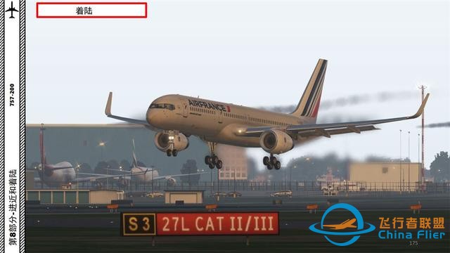

着陆
1.当你听到一个音频提示“MINIMUMS”时,这意味着你已经达到了你的最低决策高度。你现在要去着陆了。
2.在20英尺高度时,稍微向上拉以降低下降速度
3.在10英尺,油门回到IDLE怠速
4.着陆时,将机头推入地面,以提高与跑道的附着力,并最大限度地提高刹车性能(自动刹车系统已经为您刹车)
XP11 FF 波音757 中文指南 8.4最后进近和着陆-7723
5.先将油门设置为怠速,然后按下“TOGGLE THRUST REVERSERS拨动反推装置”绑定。这将连接你的油门轴和反推杆轴。
6.向前移动油门,使反推操纵杆AFT向后移动。这将点亮REV灯并使反推装置进入MAX REV最大转速。展开反推装置,直到你减速到足以安全撤离跑道为止。
7.安全着陆后,将油门调回IDLE,再次按下“TOGGLE THRUST REVERSERS”键以重置油门轴。
8.收回襟翼和油门向上滑行至停车点。
