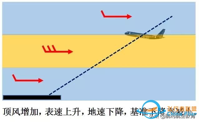

(四)五边顶风切变
(1)B737NG飞机
B737NG飞机基本上沿袭了传统飞机的特性,操作复杂但“以人为尊”,可控性强。
从一个技术细节看波音737与空客320的差异-7104
自动油门接通状态下,A/T会收油门“死追”140kt目标空速。如果空速增幅较大,A/T会快速收油门至慢车。
但与飞行员主动加油门增速不同,顶风激增导致的表速上涨,只是“一过性”的假象。
飞机并没有因此“飞”地更快。恰恰相反,地速持续减小,预示着动能快速损失。
待飞机进入稳定的顶风气团后,“小地速 小基准下降率 小油门”会导致空速快速减小,进而刺激A/T大幅度增加推力。
这种油门大幅度、快速收加的现象俗称“拉风箱”。除了空速波动外,受发动机翼下吊挂布局的影响,它还会造成俯仰姿态的起伏变化。
所以,通常此时B737NG飞行员会断开A/P和A/T,改用人工操纵。
在顶风激增阶段,将推力减小至45-50%N1左右(推力过小会导致发动机加速性迟缓),容忍空速适度上涨。
待顶风稳定后,之前上涨的空速会抵消一部分减速趋势,然后机组按需增加推力。
从一个技术细节看波音737与空客320的差异-7458
在下一阶段的顶风消失过程中,机组也可以人工操纵油门预见性的增加推力,减小空速下降的幅度和速率。
