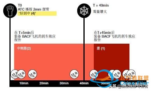

其中,在查看欧洲某机场几架装备BACF飞机雪天着陆的数据时发现,随着雪量增大,刹车效应随之发生变化。
在2mm厚度雪覆盖时,ATC播报“好到中”(RWYCC4)道面条件。
为了让飞机不再冲出跑道,空客研发出这样一种新技术-991
降雪条件下的使用测试阐明了飞机作为跑道状态传感器的优点
之后,在大约35分钟后,四架装备BACF飞机着陆时,报告“中到差”(RWYCC2)刹车效应。这也说明了使用飞机作为传感器能够增加准确性。
在ATC初始播报发出大约40分钟后,雪量增大。道面条件随后被五架飞机记录为“差”(RWYCC1)刹车效应。由此可以看出机场接收实时测定数据对于提高运行安全管理大有裨益。
