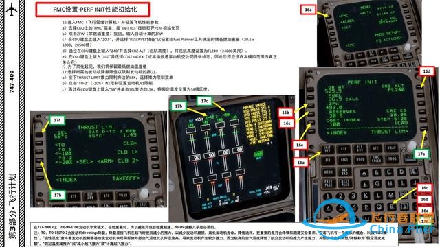

FMC设置-PERF INIT性能初始化
16.进入FMC(飞行管理计算机)并设置飞机性能参数
a)选择CDU上的“FMC”菜单,按“INIT REF”按钮打开PERF初始化页
b)双击ZFW(零燃油重量)按钮,输入自动计算的ZFW
c)在CDU键盘上键入“20.5”,并选择“RESERVES储备”以设置由fuel Planner工具确定的储备燃油重量(20.5 x 1000,20500磅)
d)通过在CDU键盘上键入“240”并选择CRZ ALT(巡航高度),将巡航高度设置为FL240(24000英尺)。
e)在CDU键盘上键入“100”并选择COST INDEX(成本指数通常由航空公司提供给您,因此您不应该在本模拟范围内真正关心它)
f)为了简化起见,我们将保留最低燃油温度值
17.选择所需的发动机降额限值以限制发动机的推力。
a)按下THRUST LIMIT推力限制旁边的LSK,选择推力限制菜单
b)点击“TO-2”(-20%)N1限制设置发动机N1限制
c)通过在CDU键盘上键入“58”并单击SEL旁边的LSK,将假定温度设置为58摄氏度。
