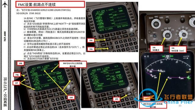

14.在FMC(飞行管理计算机)上检查所有航路点,并检查是否有任何中断
a)点击“LEGS航段”并使用FMC上的“NEXT下一步”按钮循环浏览航班的所有不同航段页面。
b)STAR的BIG大航路点与ILS 27L跑道之间存在航路间断。
c)根据需要,将ND(导航显示)模式选择器设置为PLAN计划和调整ND显示范围
d)单击STEP步骤,直到选择BIG和CI27L之间的不连续性(您应该看到BIG旁边的<CTR>)。
e)您可以直观地看到导航显示屏上的不连续性
f)点击所需进近修正点旁边的LSK(在本例中为“CI27L”),将其复制到FMC屏幕上。
g)点击“THEN然后”方格线旁边的LSK,设置进近修正CI27L,以修正飞行计划的不连续性。
h)点击EXECUTE执行更新飞行计划
P3D PMDG 波音747客机 中文指南 3.5设置航路点辅助驾驶无压力-9113
i)您的飞行计划中断现在应该替换为从BIG直接到CI27L进近修正的链接。
j)将ND模式设置回MAP
