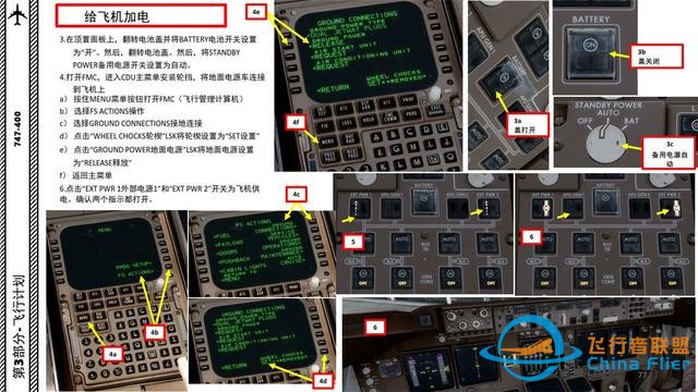

P3D PMDG 波音747客机 中文指南 3.3飞行管理计算机使飞行更容易-3165
3.在顶置面板上,翻转电池盖并将BATTERY电池开关设置为“开”。然后,翻转电池盖。然后,将STANDBY POWER备用电源开关设置为自动。
4.打开FMC,进入CDU主菜单安装轮挡,将地面电源车连接到飞机上
a) 按住MENU菜单按钮打开FMC(飞行管理计算机)
b) 选择FS ACTIONS操作
c) 选择GROUND CONNECTIONS接地连接
d) 点击“WHEEL CHOCKS轮楔”LSK将轮楔设置为“SET设置”
e) 点击“GROUND POWER地面电源”LSK将地面电源设置为“RELEASE释放”
f) 返回主菜单
6.点击“EXT PWR 1”和“EXT PWR 2”开关为飞机供电。确认两个指示都打开。
