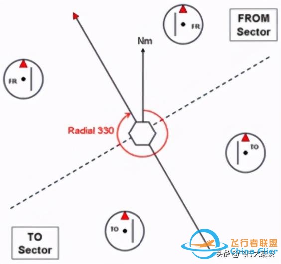

机载VOR接收设备主要包括控制盒、天线、甚高频接收机和指示器四大部分。常见的简易指示器如下图所示:
无线电领航中的一些基本概念-4779
从下图我们可以学习如何使用指示器:
无线电领航中的一些基本概念-9058
TO或FROM标志根据飞行员选择的路线告诉飞行员是在电台之前还是之后:
无线电领航中的一些基本概念-7233
无线电领航中的一些基本概念-4625
