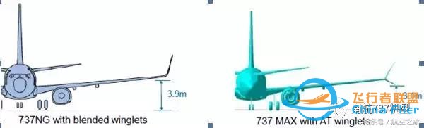

问题3:B737-8采用新型小翼,地面运行时有什么风险呢?
答: B737-8翼尖小翼下部分最低点离地距离为3.1米,而大部分加油车的高度大于这一离地间隙,所以尤其是在能见度较差的天气条件下,存在地面车辆与小翼刮蹭的风险。
“MAX”专业机长谈B737MAX-8与B737-700/800有哪些差异?-5459
问题4:B737-8装配了新型分叉式小翼,正常着陆下翼尖触地风险如何呢?
答:参考下图可以对比得到擦地角裕度:以接地姿态5度为例,B737-8在坡度为10度时理论上将擦下翼尖小翼,而B737NG飞机在坡度约13度时襟翼导轨整流罩将擦地。

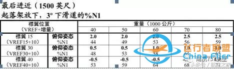

问题5B737 NGMAX对于正常襟翼落地的推荐接地姿态有什么区别吗?
答:详情见以下表格:B737-8正常接地姿态介于B737-700和800之间。注意以下数据为读图理论值。不作为工程数据。

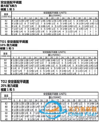

问题7:目前B737-8飞机提供的舱单不包含安定面配平数据信息,但是CDU会提供安定面配平数值,如果对CDU安定面配平值有怀疑,如何查阅资料以进行大致的校对呢?
答:对于舱单上的重心数值,波音公司表示可以不需要提供,CDU有相应的CG显示,若机组对CG数值存在怀疑,可以查阅电子飞行包B737-8 FCOM空中性能章节,Section 737-8LEAP-1B27K,性能包型号识别,安定面配平调整,注意,由于表格的条件提供TO TO1 TO2条件下的安定面配平调整值,与实际飞行中的假设温度有部分差距,查表仅提供大致的配平值,实际运行以CDU安定面配平值为准。
“MAX”专业机长谈B737MAX-8与B737-700/800有哪些差异?-9711
问题8:为什么当输入假设温度后,CDU显示的安定面配平会改变呢?
答;不同的发动机推力值对飞机的俯仰产生的力矩不一样从而导致安定面配平的需求位置有所调整。

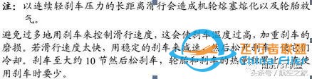

问题10B737-8选装碳刹车,且慢车推力比CFM56大,滑行时有什么需要注意的呢?
答:下表可以看出同等条件下20%N1慢车推力,LEAP1B发动机产生1100lbf推力而CFM56产生800lbf推力,B737-8容易产生滑行速度大的情况,以下是FCTM对于长距离滑行的指引;
“MAX”专业机长谈B737MAX-8与B737-700/800有哪些差异?-8251
该图表由GE公司提供
“MAX”专业机长谈B737MAX-8与B737-700/800有哪些差异?-7220
该截图来源于FCTM

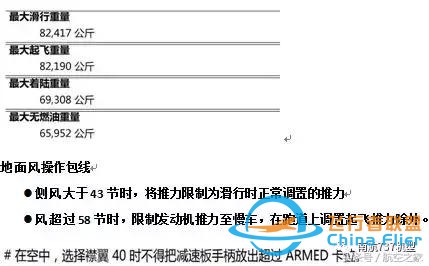

问题11:与B737-700/800相比,B737-8增加了哪些部分限制值呢?
答:B737-8增加了以下部分限制值:如图:
“MAX”专业机长谈B737MAX-8与B737-700/800有哪些差异?-8377
