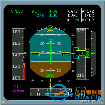

FMA的每一栏中可显示三行,我们以上图为例,第一栏的第一行显示自动推力接通的是SPEED速度方式,这意味着自动推力将管理推力以提供所需的速度或目标速度;第二栏的第一行垂直方式接通的是高度(ALT)方式,表明自动驾驶仪/飞行指引仪将提供制导以保持高度。第二行显示蓝色的G/S下滑道截获方式已待命;第三栏的第一行横向方式接通的是航向(HDG)方式,这意味着自动驾驶仪/飞行指引仪将提供制导以保持航向。 第二行显示蓝色LOC表示航道信标截获方式已待命。前三栏的第三行显示提示和信息,有一些信息会跨栏显示;第四栏提供有关进近的信息,前两行说明自动飞行系统着陆能力为III类盲降进近,第三行显示飞行员选择的决断高度DH或最低下降高度(决断高度的数值以蓝色显示);第五栏栏显示飞行制导系统的接通状态: 第一行显示自动驾驶仪的状态(自动驾驶仪1和2接通),第二行显示飞行指引仪的状态(FD1和2接通)最后一行显示自动推力的状态(以白色A/THR字样表示自动推力接通)。

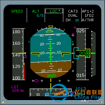

上图我们看到LOC出现了*号并且被一个白色的方框框住,这说明飞机正在截获航道信标,白色的方框为了提醒飞行员注意这种变化以及即将达到的新状态。
