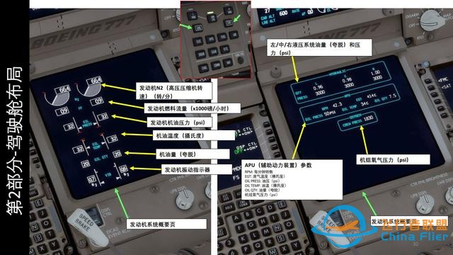

模拟飞行P3D 波音777客机 中文指南 2.6控制显示单元-1176
发动机系统概要页
发动机N2(高压压缩机转速)(转/分)
发动机燃料流量(x1000磅/小时)
发动机机油压力(psi)
机油温度(摄氏度)
机油量(夸脱)
发动机振动指示器
系统状态概要页
左/中/右液压系统油量(夸脱)和压力(psi)
APU(辅助动力装置)参数
RPM: 每分钟转速
EGT: 废气温度(摄氏度)
OIL PRESS: 油压(psi)
OIL TEMP: 油温(摄氏度)
OIL QTY: 油量(夸脱)
机组氧气压力(psi)
