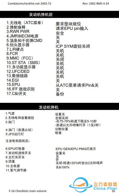

摘要: 发动机停机前1.无线电(ATC菜单)2.弹射座椅3.RWR PWR 4.JMR和ECM电源5.箔条和干扰弹CMD6.抬头显示器7.L/R硬点8.FCR9.MMC(FCC)10.ST STA(SMS)11.多功能显示器12.UFC/DED13.数据链路14.EGI15.EPU16.IFF 敌我识别1 ...
模拟飞行 BMS F-16检查表主卷 1.6停机加油-4748
发动机停机前
1.无线电(ATC菜单)
2.弹射座椅
3.RWR PWR
4.JMR和ECM电源
5.箔条和干扰弹CMD
6.抬头显示器
7.L/R硬点
8.FCR
9.MMC(FCC)
10.ST STA(SMS)
11.多功能显示器
12.UFC/DED
13.数据链路
14.EGI
15.EPU
16.IFF 敌我识别
17.C&I开关
要求垫块就位
请求EPU pin输入
安全
ICP SYM旋钮关闭
关机
关机
关闭
关机
关机
关机
关机
从ATC菜单请求Pin&关
备份
发动机停机
1.气源
2.无线电和音量旋钮
3.油门
4.油门(怠速止动)
5.JFS运行灯
主发电机脱机后:
6.EPU灯检查
7.发动机进给开关
8.主灯光开关
9.顶篷
10.主电源
11.氧气调节器
设置关
全部关闭
-在75-78%转速下稳定5-10秒
-怠速以允许喷嘴打开(1至2秒)
切断位置
检查
EPU GEN/EPU PMG灯熄灭
设置关
关闭-转速<20%时发出2次咔嗒声
关&100%
