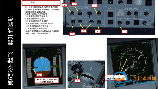

5.一旦你有足够的空速(速度带上的绿色-S,对于“缝翼和襟翼收回速度”,右击襟翼操纵杆将襟翼设置为向上
6.设置前照灯开关-OFF关闭
7.设置跑道关闭灯开关-关闭
8.设置着陆灯开关-关闭
9.设置信标防撞灯开关–打开
10.设置频闪位置灯开关- AUTO自动
11.设置导航和标志灯开关–1
12.安全带标志灯开关-关闭
13.您将在导航显示屏上的蓝色箭头处到达您的“TOP OF CLIMB爬升顶部”点
