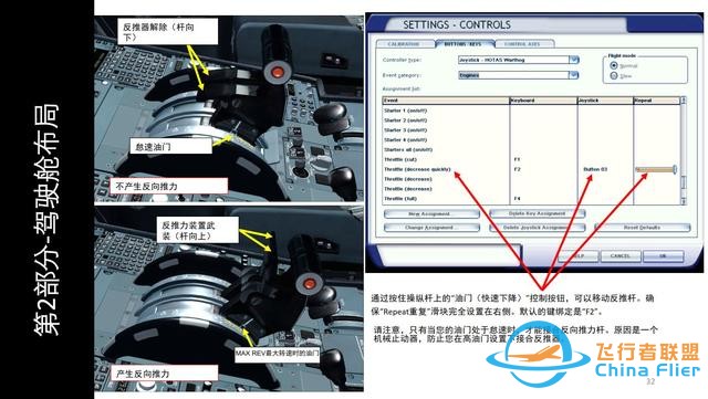

模拟飞行 FSX 空客320 中文指南 2.6自动油门-4063
不产生反向推力
产生反向推力
怠速油门
反推器解除(杆向下)
MAX REV最大转速时的油门
反推力装置武装(杆向上)
通过按住操纵杆上的“油门(快速下降)”控制按钮,可以移动反推杆。确保“Repeat重复”滑块完全设置在右侧。默认的键绑定是“F2”。
请注意,只有当您的油门处于怠速时,才能接合反向推力杆。原因是一个机械止动器,防止您在高油门设置下接合反推器。
