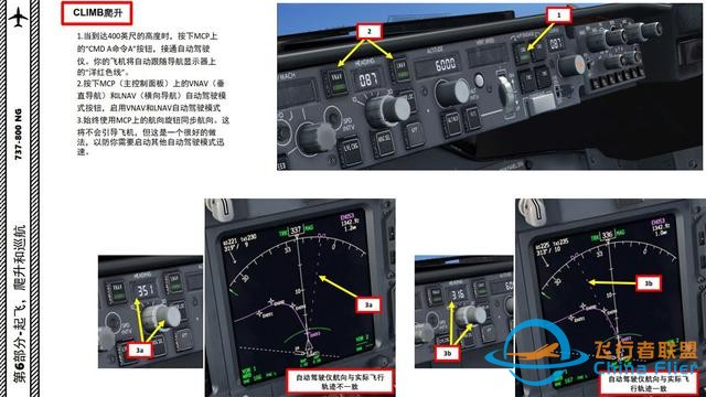

CLIMB爬升
1.当到达400英尺的高度时,按下MCP上的“CMD A命令A”按钮,接通自动驾驶仪。你的飞机将自动跟随导航显示器上的“洋红色线”。
2.按下MCP(主控制面板)上的VNAV(垂直导航)和LNAV(横向导航)自动驾驶模式按钮,启用VNAV和LNAV自动驾驶模式
3.始终使用MCP上的航向旋钮同步航向。这将不会引导飞机,但这是一个很好的做法,以防你需要启动其他自动驾驶模式迅速。
