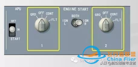

4.因为是今天的首班飞行,将ignition switch 调至"IGN R"。其余飞行就用"IGN L" ――绝不可用"BOTH"。

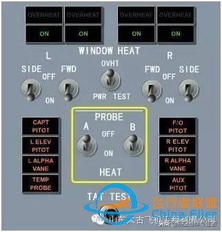

5. window heat switches(风挡加温)调至ON。驾驶舱玻璃会加温,以防止冰雪天气和巡航中的问题。先不要开probe heat switches!

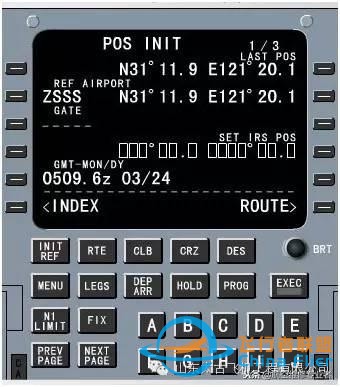

第四步,打开FMC,选择"INIT REF"页,点< INDEX。选"IDENT"页,检查NAV DATA数据库是否最新。再选"INIT REF"页,在"REF"页面下把起飞机场代码输入。在FMC里输入gate。以获得精确的定位数据。

准备就绪后,将右发动机right engine start knob发动机启动电门 调至GRD位,等N2达到25%然后拉cutoff lever到 IDLE 慢车卡位。
737NG飞行教程-9023
发动机start knob会自动回OFF位。当右发动机稳定后,用同样的方法启动左发。当两发都稳定后,在Taxi(滑行)前,我们关闭APU:

737NG飞行教程-9037
2.将probe heat探头加温 调至ON。probe heat能防止雪积于pitot tubes,因此能预防空速 气压等数值因探头堵塞所致的数据不精准。

2.将发动机engine start switches调至CONT位。在起飞,着陆,大雨,防冰以及任何可能导致发动机失效的 环境中要这么做!
