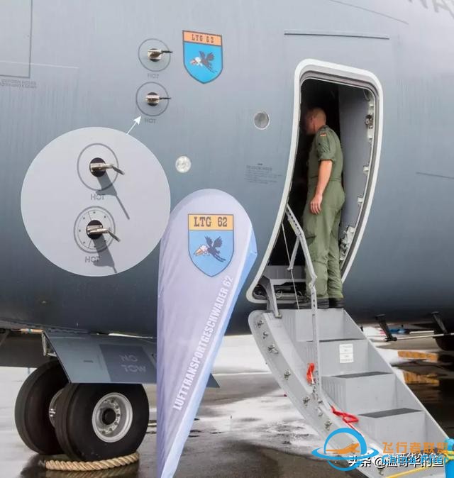

说说这次参展加油机A400M有哪些厉害之处-8863

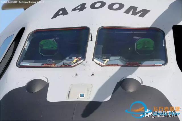

不得不说空客的制造工艺真的非常精湛,A400M的蒙皮光洁细致不说,一个总温传感器都做得跟艺术品似的,加热警告符号比A350上的还要醒目。

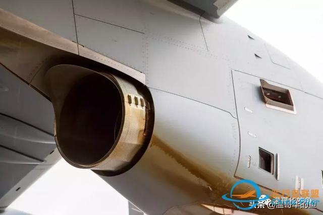

说说这次参展加油机A400M有哪些厉害之处-7877
> 发动机喷管的加工工艺非常精湛,整齐排列着无数六边形的微小凸起,我猜想是为了增加散热面积,减小红外辐射信号

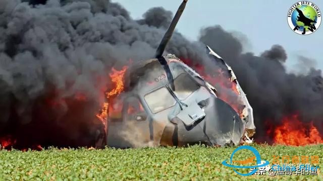

不过新技术总是会遇到新问题。2015年5月9日,土耳其订购的第3架A400M - 全部A400M中的第22架在首飞起飞11分钟后坠毁在塞维利亚郊外。
说说这次参展加油机A400M有哪些厉害之处-4877
事发前7个月,发动机制造商欧洲涡桨国际公司(EPI)就已警告空客和欧洲航空安全局,A400M的软件安装错误可能导致发动机数据丢失,而飞行员在起飞前无法收到任何警告。
但当时饱受超重、载荷不足、超支和拖延困扰的空客为了加快交付进度并没有过于在意。空客和EPI就应该由谁来安装发动机控制软件有分歧:EPI认为它根据民事规则拥有软件安装权,因为A400M是一种拥有欧洲民用认证的军机;空客则搬出了军事管辖权坚持由自己的团队安装软件。最终,该机由空客工作人员安装了发动机软件,首次安装失败时三个发动机的数据被擦除,这些文件在随后的上传过程中也从未被恢复,而且没有任何警告。
首飞升空后,飞控系统由于缺少数据,无法理解该如何控制发动机。按设计,在软件发生故障时发动机将维持在两个状态:最大推力或者怠速。当时的情况下无数据的三台发动机被冻结在最大功率状态,使该机越飞越快,不断爬升。
但是对此毫无所知的空管命令保持在1500英尺高度,机组服从命令减小了推力,于是发动机被转入另一个状态 - 怠速,三台发动机在瞬间失去推力,飞机被第四台发动机推动向左急转坠向地面。事故造成6名机组中4人死亡、2人重伤。

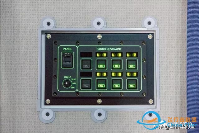

> 货舱照明(左)和货物限定(右)控制面板

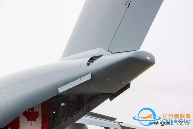

A400M的垂尾和T型平尾都是单片式舵面,技术水平上不及运-20和C-17的两段式,平尾根部也有朝下的照明灯。
说说这次参展加油机A400M有哪些厉害之处-3299
A400M的尾椎是所有军用运输机中最扁平的,底部非常平坦,对两扇式尾门的安装非常有利,尾门可以做得很薄,节省结构重量。伊尔-76那样圆筒型的尾椎带来很大的弧度,尾门底部就非常厚重。
说说这次参展加油机A400M有哪些厉害之处-3699
A400M像C-17一样装有2副尾鳍改善流场,但是在尾椎上没有发现任何导弹告警装置。由此也可以看出对于无需在战区高威胁环境执行任务的运输机,比如新入役的A400M和运-20,主被动自卫系统的优先级远没有飞机自身的可靠性和可维护性高,可以根据需要在升级时再添加。

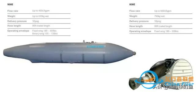

A400M还能在机尾安装第三个中轴线加油系统,采用的是Cobham 808E型鼓式软管单元 - Hose Drum Unit (HDU),被放置在固定于尾门跳板中央的一个标准货盘上,这样就可以同时为3架战术飞机进行空中加油,效率提高50%。
说说这次参展加油机A400M有哪些厉害之处-3678
两侧908E加油吊舱的加油速率为1202升/分钟,比A310 MRTT的907E慢近1/3,HDU的速率则为1814升/分钟,比907E快100升/分钟。但是采用HDU构型必须更换一个特殊的尾门,上面有一个圆柱形密封装置,以便释放出软管后保持机舱的气密性。

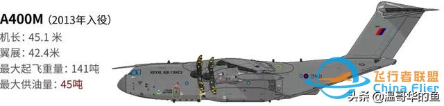

因为是兼职,A400M的空中加油能力并不算强,它的总内油量只有50.5吨,在货舱地板的货盘上还可以安装2个附加油箱,增加11.3吨燃油,航程463公里时的最大供油量为44.9吨,2315公里时则只有23.1吨,仅比轰油-6高出一点。
