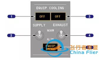

2、设备冷却系统增加EQUIP SMOKE灯,当设备冷却系统探测到有烟雾时此灯亮。
「B737MAX」VS「B737NG」飞机-4730

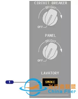

7、增加了卫生间探测烟雾的警告灯
「B737MAX」VS「B737NG」飞机-8222

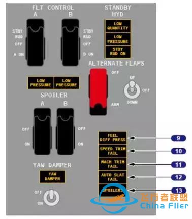

8、飞行操纵面板增加了“SPOILERS”灯,指示由扰流板控制电子组件探测到的扰流板故障。

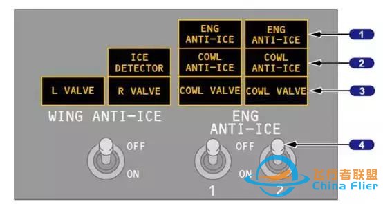

12、发动机整流罩防冰活门灯机翼防冰活门灯更换为琥珀色,当活门过渡时短亮,电门与活门不一致时长亮,活门打开和关闭时灯灭;
增加了发动机防冰灯结冰条件探测灯,分别表示发动机防冰的工作被抑制以及结冰条件探测系统失效。
「B737MAX」VS「B737NG」飞机-5258

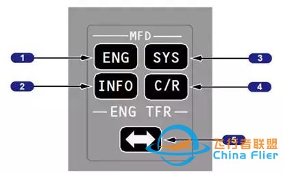

17、增加了多功能显示控制按键:
ENG - 显示次要发动机参数
INFO - 打开N1基准和速度基准设置页面
SYS - 显示液压系统和飞行操纵面的位置
C/R - 再现/清除CAT IIIb提示信息
发动机转换电门 —— 按压将发动机显示在机长和副驾驶的DU间切换
「B737MAX」VS「B737NG」飞机-526

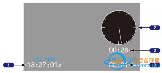

23、机长和副驾驶的时钟和计时器显示在外侧DU的AUX显示区:
「B737MAX」VS「B737NG」飞机-337

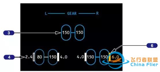

27、增加刹车温度灯,当任何一个或多个刹车温度高于4.9时灯亮
增加了胎压指示灯,当胎压低于100PSI时,或两个主轮同轴上的两个轮胎胎压压差超过25%,或前轮两个轮胎胎压压差超过12%时,灯亮。
「B737MAX」VS「B737NG」飞机-8468
28、增加了胎压和刹车温度指示
「B737MAX」VS「B737NG」飞机-196

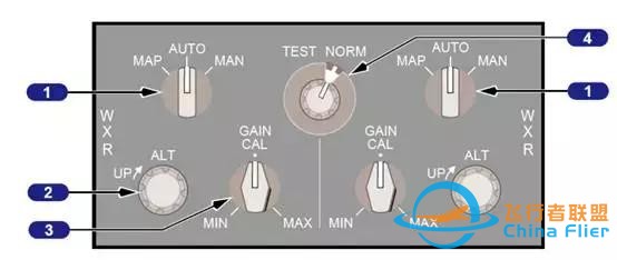

32、采用了HONEYWELL公司生产的全方位扫描气象雷达系统,无需天线俯仰角的调节,全自动显示航路天气信息。

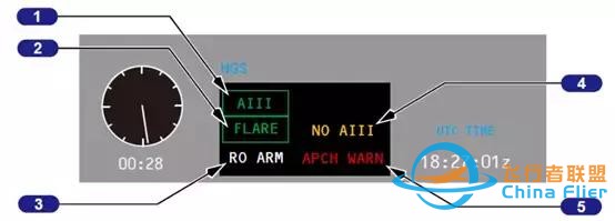

35、在辅助显示上的HGS指示面板:
「B737MAX」VS「B737NG」飞机-3487

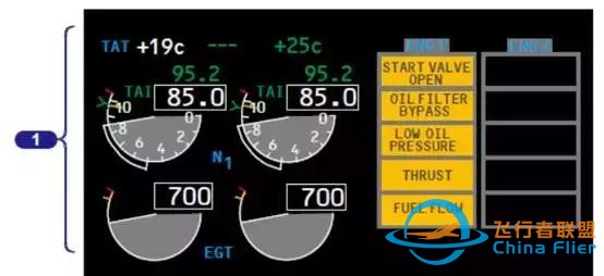

38、主发动机显示增加了THRUSTFUEL FLOW指示灯,分别表示:发动机未按指令推力工作以及燃油流量不一致。
「B737MAX」VS「B737NG」飞机-4182
