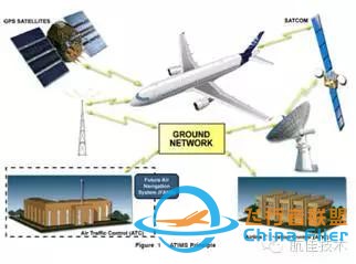

四 系统工作原理
1、信息的传递过程:
前面主要讲了这个系统是用来干什么的,那么现在咱们再来讲讲这些信息是如何被传递的。
A320、A330 ATA 46信息系统科普(一)-192
  • AOC信息的传递过程
    信息上传和下传路径是一样的,上传的逆过来就行了,咱们以下传为例:
    机载信息---机载通讯设备---地面网络---航空公司AOC
  • ATC信息的传递过程:
机载信息---机载通讯设备---地面网络---ATC

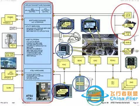

2 、系统组成
  • AOC系统组成
    AOC功能其实就是ACARS,只不过其被整合进了ATSU中,机载AOC功能设备主要由以下设备组成:
  1. ATSU 系统核心计算机, 它的主要功能为管理空/地通信
  2. 机载外围设备 主要包括CFDIU或CMC,FDIMU,FMGC或FMGEC,CT(客舱终端)
  3. 人机接口设备 打印机,MCDU,FWC等提供飞行员输入或者输出数据
  4. 数据链媒体 包括VHF3,HF1或SATCOM,其中HF或者SATCOM为选装
  5. 其它数据提供与显示设备 包括LGCIU,时钟,DMC(数据管理组件),SDAC等,用来提供其它需要下传或者需要在ECAM上显示的设备

  • ATC系统组成
    ATC应用和AOC应用大部分组件都是共享的,只不过在AOC的系统之上增加了DCDU(数据链控制显示组件)和ATC MSG显示灯。

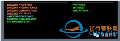

ATSU作为系统的主要计算机,他的软件部分主要包括以下5个软件包,航线常见的46章的故障(如右图所示),很多都是由于软件问题引起,一般重装软件就能解决,所以我们有必要了解一下这些软件,他们分别是:
