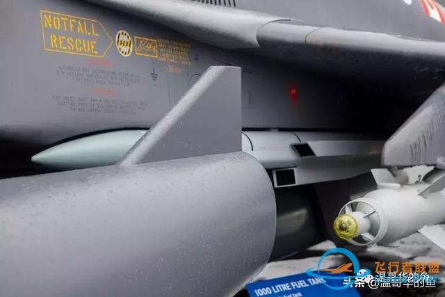

机头四周遍布各种大气数据传感器,不过我注意到机身上所有的标识、警告语都是用英语标注的,并没有为德国空军改成德语,而旁边的台风战斗机模型上却出现了双语标识。
说说航展参观的最后一架加油机A400M-2248
> “台风”模型上黄色箭头里的警示符号是德语“紧急救援”,下面的说明是英德双语。

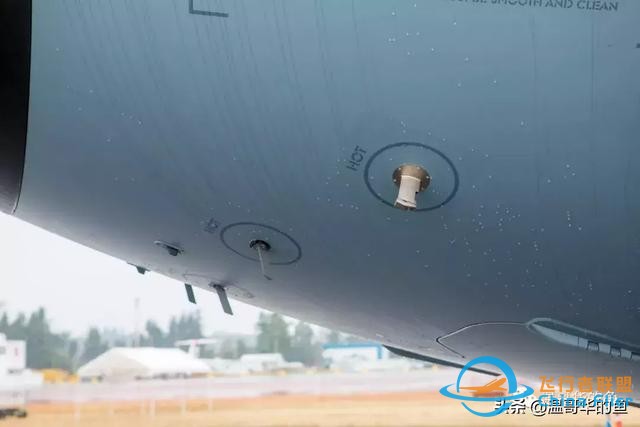

不得不说空客的制造工艺真的非常精湛,A400M的蒙皮光洁细致不说,一个总温传感器都做得跟艺术品似的,加热警告符号比A350上的还要醒目。

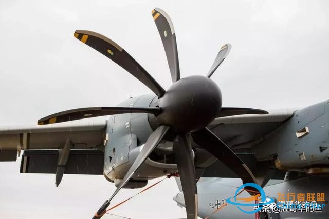

A400M能够跻身世界先进军用运输机之列,最大的功臣就是四台目前西方功率最大的TP400-D6涡桨发动机,单台功率达到11065轴马力,由欧洲航发巨头罗·罗、斯奈克玛、MTU和ITP组成的欧洲涡桨国际公司生产,其核心机衍生自“阵风”战斗机的M88涡扇发动机。
说说航展参观的最后一架加油机A400M-7054

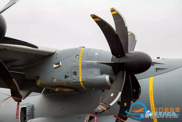

法国Ratier-Figeac公司设计制造的8叶大弯度螺旋桨直径5.3米,桨叶采用碳纤维大梁和复合材料蒙皮,表面涂敷聚氨脂防腐层,桨叶前缘包复镍保护层。
说说航展参观的最后一架加油机A400M-7262
A400M在世界上首次将螺旋桨控制系统整合到全权限数字式发动机控制系统中,自动变距、自动调整转速、自动顺桨,在各种飞行状态下始终保持螺旋桨的最佳运转效率,并具有过速保护、喘振监测和恢复能力,是目前最先进的涡桨动力系统。

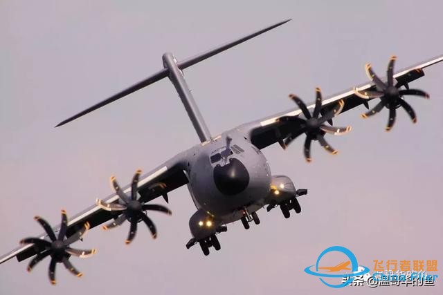

值得一提的是,普通多螺旋桨飞机的螺旋桨旋转方向都是一致的,而A400M的左外侧和右内侧螺旋桨是顺时针旋转,型号为FH386,左内侧和右外侧螺旋桨是逆时针旋转,型号为FH385。这样的对转配置好处很多:可以抵消螺旋桨旋转的附加扭矩,降低振动和噪音;改善操纵性,减小垂尾和平尾面积,降低机体结构重量;如果一侧发动机发生故障,还可以减少偏航力矩。

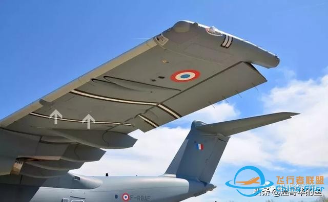

A400M没有配备C-17、运-20那样复杂的机翼增升系统,实际上连前缘襟翼都没有,但是巨大涡桨桨盘产生的高速滑流直接吹拂过机翼表面可以提供更大的升力,使它具备非常出色的短距起降能力。
说说航展参观的最后一架加油机A400M-9661

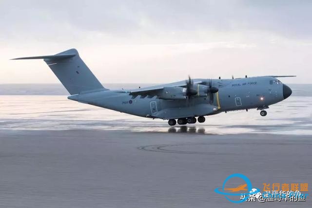

A400M起飞重量100吨时的海平面软质跑道起飞距离为980米,同样条件下的着陆距离为770米。作为对比,最新型的C-130J-30配备4637轴马力的罗·罗AE 2100D3涡桨发动机和GE 6叶桨,起飞重量61.2吨时的起飞距离为1003米,着陆距离为945米。
说说航展参观的最后一架加油机A400M-8078
> 2018年12月10日,一架皇家空军的A400M在西威尔士的潘伯里海滩进行了首次海滩起降试验
A400M可以依靠螺旋桨变距实现减速甚至倒退,不需要喷气式运输机上复杂的反推系统。它可在60×60米的停机坪上无障碍滑行,可在28.6米宽的跑道上原地掉头,最大起飞重量下仍可在2%的坡度上倒退,地面机动性非常好。

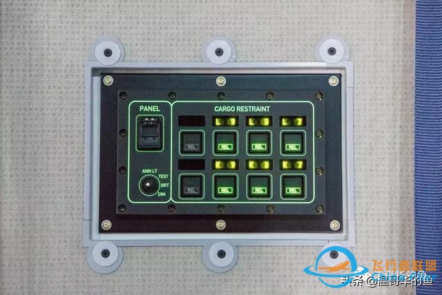

说说航展参观的最后一架加油机A400M-4572
> 货舱照明(左)和货物限定(右)控制面板

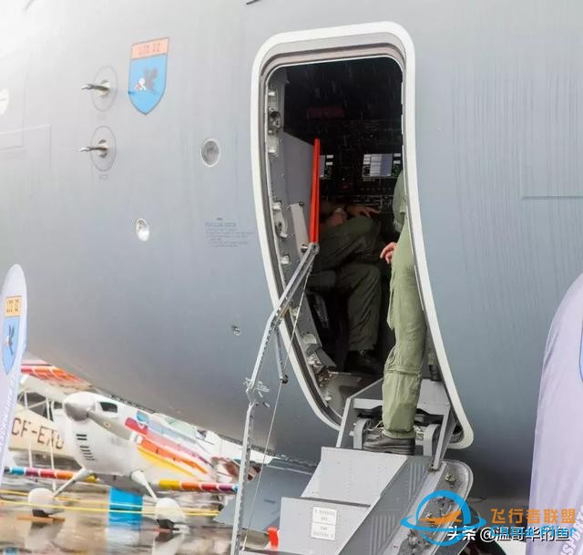

说说航展参观的最后一架加油机A400M-5824
> 装卸长工作站在前登机门内的左侧

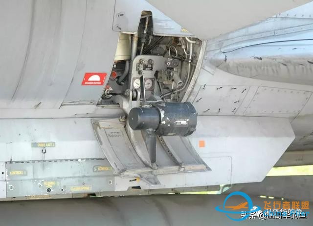

在左侧主起落架整流罩前部我发现一个上下开的活门,上面写着RAT DOOR - 字面上翻译就是老鼠门。
说说航展参观的最后一架加油机A400M-5718
正好逮住一个从尾门过来回驾驶舱的空勤,他比较矮,1米7多点的样子,看上去没有那么高冷。我问他这个舱门里是什么,他很热情地解答了,里面是可伸缩的冲压空气涡轮 - Ram Air Turbine(RAT),当飞机动力系统故障失去能源时可以伸出来依靠空气动力驱动应急发电。
说说航展参观的最后一架加油机A400M-8267
这个设备我是知道的,只是不知道它的缩写是“耗子”。其实大多数民航机和很多军机、甚至小型飞机都装有这样的应急设备,但不到危急时刻它是不露头的。

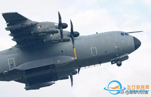

接着我就问A400M可以空中加油吧(明知故问)。他说可以,只要在机翼上挂上加油吊舱就可以加油。我说刚才看了KC-10,机尾有加油操作间,A400M没有,那怎么进行操作呢?他说通过机身侧面的摄像头进行监控,在驾驶舱里操作,还指给我看摄像头的位置。
说说航展参观的最后一架加油机A400M-1423
> 机翼外侧两条对齐标志线之间的加油吊舱挂点
说说航展参观的最后一架加油机A400M-1824
> 安装在挂架下方的Cobham 908E型加油吊舱,来自马来西亚空军的A400M

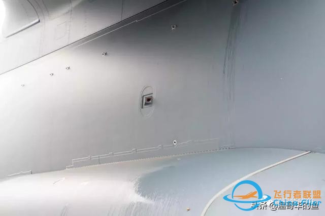

说说航展参观的最后一架加油机A400M-1287
> 翼下机身侧面的加油监控摄像头

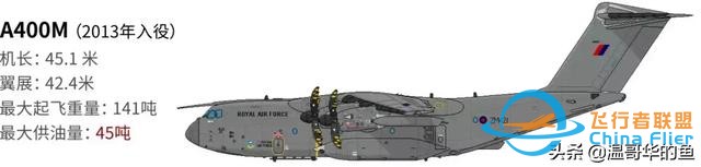

因为是兼职,A400M的空中加油能力并不算强,它的总内油量只有50.5吨,在货舱地板的货盘上还可以安装2个附加油箱,增加11.3吨燃油,航程463公里时的最大供油量为44.9吨,2315公里时则只有23.1吨,仅比轰油-6高出一点。
但是A400M有一个令空客非常自豪的优势,就是可以为所有采用软管加油系统的飞机进行加油,从高空2倍音速的台风战斗机到低空时速不足200公里的直升机都可以胜任,目前世界上具备这种能力的现役飞机只有A400M一家;另一种可能拥有这一能力的安-70已经胎死腹中。
