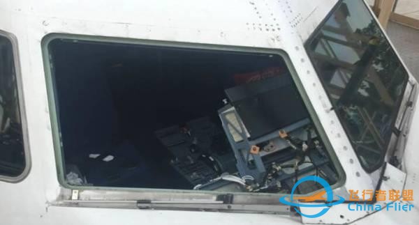

首先,可能与大多数朋友在听到“风挡破裂”后的第一反应不同,8633航班的风挡不是只有风挡玻璃破碎,而是连着风挡外框整体脱落。
石豪|川航3U8633调查报告解读:空客引以为豪的安全体系为何失效?-5815
风挡脱落后的A319客机 | 图片来源:事故调查报告SWCAAC-SIR-2018-1

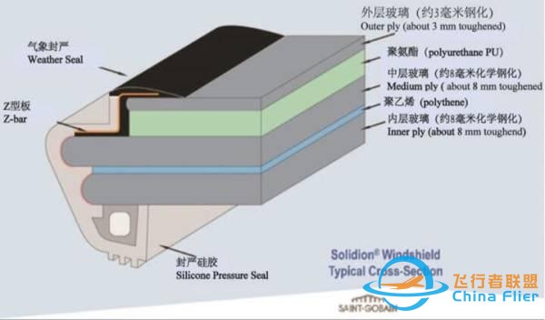

执飞川航8633航班的B-6419号飞机是空中客车A319客机,属于A320大系列,其采用的风挡由法国圣戈班集团公司叙利工厂(SGS)制造,由两层8毫米化学钢化玻璃,聚氨酯层、聚乙烯层和外层的物理钢化玻璃构成。其中内部两层8毫米玻璃起结构承力作用,能够抵抗冰雹和飞鸟撞击;外层玻璃不承力,内侧敷设透明加温膜,防止风挡起雾结冰。
石豪|川航3U8633调查报告解读:空客引以为豪的安全体系为何失效?-2310
A320系列飞机风挡结构 | 图片来源:事故调查报告SWCAAC-SIR-2018-1

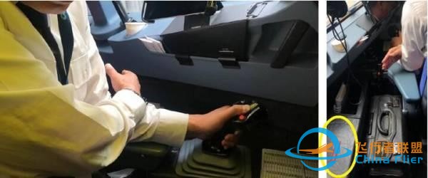

与大多数空中客车飞机一样,A319的机长氧气面罩在座椅的左后侧,在风挡脱落、飞行员系好肩带、左手握住操纵杆的情况下,仅靠右手是根本不可能摸到氧气面罩的。
石豪|川航3U8633调查报告解读:空客引以为豪的安全体系为何失效?-9720
机长位系肩带操纵侧杆时取用氧气面罩示意图 (黄圈为氧气面罩位置,由笔者添加)|图片来源:事故调查报告SWCAAC-SIR-2018-1
