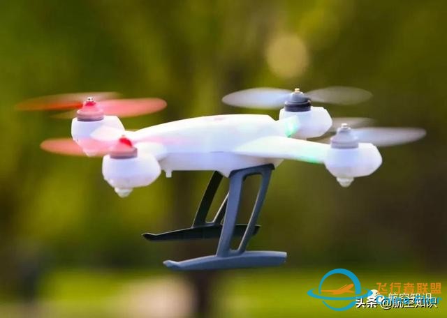

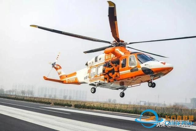

equilibrium有“平衡,饱和,长期平衡”之意,常用于表示物体所处的状态。巡航状态的客机,悬停的直升机或多旋翼飞行器,它们都在垂直地面方向equilibrium,受力平衡。

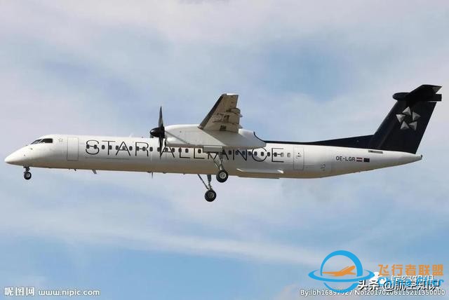

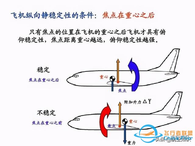

研究飞行器的平衡状态,有助于洞悉其受力规律。以固定翼飞机的俯仰平衡为例,必须使作用其上的各个力矩之和为零。而这些力矩,主要有机翼力矩、水平尾翼力矩、拉力力矩等。
