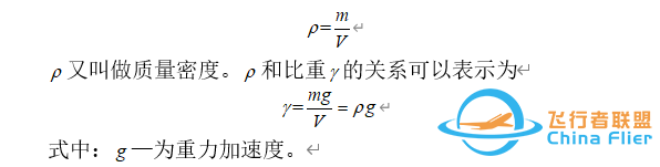

大气密度
大气分子的疏密程度通常用大气密度来表示。大气密度大,说明单位体积内的大气分子多;反之,大气密度小,说明大气比较稀薄。通常用单位体积所含气体的质量来表示大气密度,如取体积V的大气,其质量为m,则大气密度可表示为:

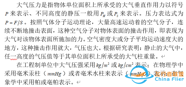

大气压力

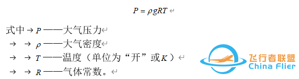

大气密度、温度、压力三者的关系
大气密度、温度和压力之间存在着一定的关系,实验表明,在压力不太大,温度不太低的条件下,可用理想气体状态方程来描述三者的关系,即:
航空迷:航空航天知识科普——大气基本参数温度、密度、压力-9635
由上式可知,三个参量中如果知道两个,便可以求出第三个的大小,大气密度、温度、压力三者之间的关系不外乎正比和反比的关系。
航空迷:航空航天知识科普——大气基本参数温度、密度、压力-9425
如一定质量的气体,保持压力布标,当温度上升时,会引起气体膨胀,体积变大、使密度减小。反之,温度降低,气体体积变小、密度变大,因此说,大气温度和密度是反比关系。
