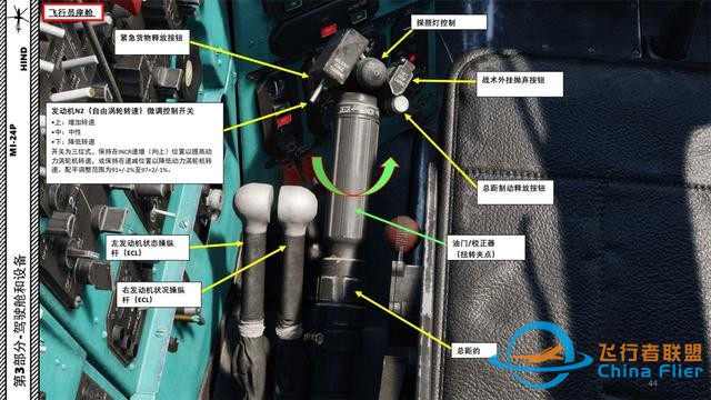

模拟飞行 DCS Mi-24P直升机 中文指南 3.10无线电-5626
右发动机状况操纵杆(ECL)
左发动机状态操纵杆(ECL)
紧急货物释放按钮
飞行员座舱
发动机N2(自由涡轮转速)微调控制开关
•上:增加转速
•中:中性
•下:降低转速
开关为三位式,保持在INCR递增(向上)位置以提高动力涡轮机转速,或保持在递减位置以降低动力涡轮机转速。配平调整范围为91 /-2%至97 2/-1%。
总距的
油门/校正器
(扭转夹点)
总距制动释放按钮
战术外挂抛弃按钮
探照灯控制
