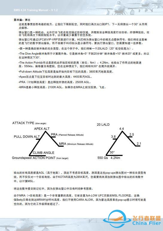

第四遍:弹出
这就是事情变得有趣的地方。让我们下降到低空,同时我们再次出口到IP1。下一关将弹出一个30° 从作用点偏移。
弹出窗口是一种机动,允许打击飞机在低空接近目标区域,并爬到安全释放高度打击目标。炸弹释放后,攻击飞机将再次下降到较低水平,以尽量减少暴露于防空系统。
弹出窗口可通过UFC的VIP-VRP页面进行计算,HUD将为弹出窗口中的相关点提供符号。我们将在这里做的是飞行的数字弹出操纵,而不依赖于HUD抬头显示器符号。要执行弹出窗口,您需要知道一些参数:
•第一种是确定俯冲角的攻击类型。在这个例子中,我们将做一个20LALD(20° 低空低阻力)。
•The Dive Angle俯冲角用于计算爬升角。它是俯冲角 5° 不到20分钟° 俯冲角度 10° 俯冲20° 或更多;所以在这种情况下30°.
•The Action Point动作点是距机动开始目标的距离(单位:Nm):4.2Nm。也给出了作用点的地面速度:550kts。偏移量没有提到,但在这种情况下,我们将转向30° 在爬升前离开。
•Pull-down Altitude下拉高度是指开始向目标下拉的高度:3800英尺地面高度。
•Apex顶点是下拉至目标时达到的最大高度:4400英尺AGL。
•PRA(计划释放高度)是应释放炸弹的高度:2500ft AGL。
•MRA是最小释放高度:2100ft AGL。如果你在MRA之前没投弹,飞走。
给出的所有高度都是AGL(高于地面),因此不考虑目标高度。原因是这些pop-ups弹出图对一种攻击类型有效,而不仅仅对一个目标有效。由于KOTAR高度为2854英尺,您需要将其添加到弹出图中给出的所有数字中,以计算MSL。
将这些数字提交到记忆中,因为在弹出窗口中没有时间参考图表。
由于MRA( 目标高度)是一个非常重要的高度,它被设置为A-LOW UFC页面的MSL FLOOR层。这确保Betty贝蒂在到达MRA时会呼叫高度。我们不使用CARA ALOW,因为雷达高度表在pop-up提示时很可能是空白的,因为它的工作极限被超过了。
