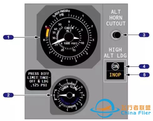

3、增压面板增加了高高度着陆开关,按压接通后,客舱高度警告触发高度由10000ft变为15000ft。

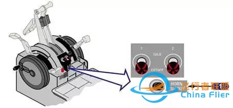

6、发动机启动手柄更换成具有发动机火警指示灯的电门
波音737MAX,和咱们平时的飞机有啥不一样-7005

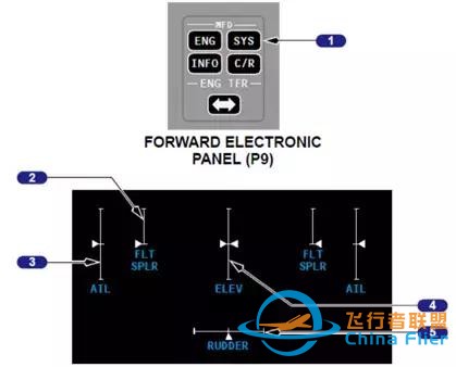

11、按压“SYS”在多功能显示上还可以显示飞行操纵面的位置情况

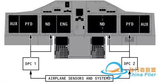

14、采用了与B787相类似的多功能显示系统,4个大的DU(比NG的DU增大70%),分别称之为外DU和内DU, 两部显示处理计算机(DPC)为4个DU提供所需的显示数据。
波音737MAX,和咱们平时的飞机有啥不一样-627
每一部DU都被分成两个部分用于显示不同的信息,其中内侧DU也可以设置为一个整体的显示器。例如:外侧DU可以显示:
• PFD and AUX
• PFD and EngineDisplay
• PFD and MFD
• PFD and ND

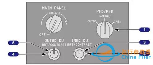

15、在机长和副驾驶一侧的显示亮度调节面板增加了显示构型开关,当外侧DU或内侧DU失效时,可将PFD与发动机显示(或其他选择的显示)从失效一侧转换到外侧DU或内侧DU的位置显示。

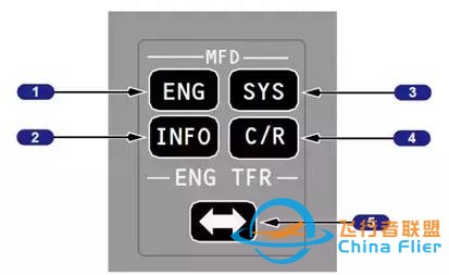

17、增加了多功能显示控制按键:
ENG - 显示次要发动机参数
INFO - 打开N1基准和速度基准设置页面
SYS - 显示液压系统和飞行操纵面的位置
C/R - 再现/清除CAT IIIb提示信息
发动机转换电门 —— 按压将发动机显示在机长和副驾驶的DU间切换
波音737MAX,和咱们平时的飞机有啥不一样-513

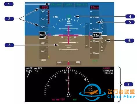

18、主飞行显示PFD增加了迷你地图功能

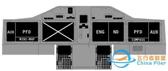

21、当一个内侧DU失效时,发动机显示自动转到另一侧DU显示
波音737MAX,和咱们平时的飞机有啥不一样-3831
当两个内侧DU都失效时,发动机显示不会自动转换,需人工切换:
波音737MAX,和咱们平时的飞机有啥不一样-8606
由机长或副驾驶的显示构型开关人工选择切换:
波音737MAX,和咱们平时的飞机有啥不一样-670

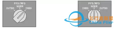

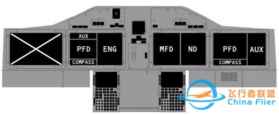

22、当一个外侧DU失效时,PFD自动转换到内侧DU显示:
波音737MAX,和咱们平时的飞机有啥不一样-9816
当两个外侧DU都失效时,辅助显示信息将不再显示:
波音737MAX,和咱们平时的飞机有啥不一样-1186
如果PFD未自动转换至内DU,也可以人工切换:
波音737MAX,和咱们平时的飞机有啥不一样-4386
