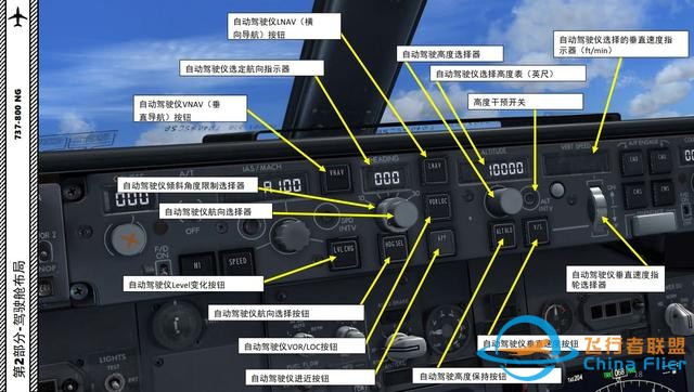

EFIS(电子飞行仪表系统控制)面板
注1:EFIS是一种飞行甲板仪表显示系统,它以电子方式而不是机电方式显示飞行数据。EFIS通常由主飞行显示器(PFD)、多功能显示器(MFD)、发动机指示和机组警报系统(EICAS)显示器组成。
注2:复杂机电式姿态控制器指示器(ADI)和水平态势指示器(HSI)是EFIS的第一个替代品。
导航显示(ND)模式选择器
APP(旋转):显示航道和下滑道信息
VOR(旋转):显示VOR导航信息
MAP(旋转):显示FMC生成的路线和地图信息
PLAN(旋转):显示非移动的、正北向上的路线描述
CTR(按下):显示 APP, VOR和MAP模式的全罗盘(中间)
导航显示(ND)显示范围选择器
(海里)
外旋钮:设置范围(单位:海里)
TFC(推送):显示TCAS(交通碰撞和避免系统)信息
VOR/ADF 2(甚高频全向测距或自动测向)选择开关
VOR/ADF 1(甚高频全向测距或自动测向)选择开关
导航显示MAP地图按钮
WXR:气象雷达
STA:电台,显示所有FMC数据库导航辅助设备
WPT:在FMC数据库中显示航路点
ARPT:在FMC数据库中显示机场
DATA: 显示每个现行航路航路点的高度限制和预计到达时间
POS: 显示VOR和ADF方位矢量(位置)
TERR: 显示GPWS(地面接近警告系统)生成的地形数据
FSX 中文指南 波音737 2.4自动驾驶仪-4486
自动驾驶仪航线设定器
自动油门(A/T)Arming保险开关
转换(C/O)开关
在IAS和Mach之间切换
自动驾驶仪速度(IAS或马赫)选择指示器
自动驾驶仪航线选择指示器
自动油门N1模式按钮
将推力保持在从FMC CDU选择的发动机N1极限
自动油门速度模式按钮
保持选定的空速
自动驾驶仪速度(IAS真实空速或Mach马赫)选择器
飞行指引(F/D)开关
MCP(模式控制面板)
速度干预开关
FSX 中文指南 波音737 2.4自动驾驶仪-2489
军事科技游戏 请搜索: DCS 中文指南
FSX 中文指南 波音737 2.4自动驾驶仪-3199
自动驾驶仪接通命令按钮(A/P A)
自动驾驶仪接通命令按钮(A/P B)
自动驾驶仪控制盘转向接合按钮(A/P A)
自动驾驶仪控制盘转向接合按钮(A/P B)
自动驾驶仪分离开关
向上翻转杆以分离A/P
