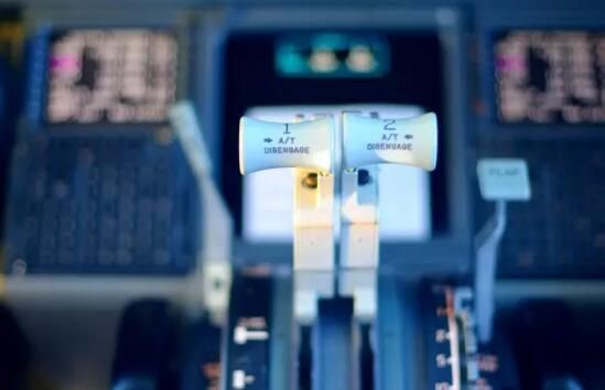

       对于这一“高深”的问题,我们专门请教了身边的机长朋友给出了专业的解答。
现代飞机大部分都是自动完成启动,飞机在加燃料和点火前,会通过空气起动机推动引擎转动。这也就是说基本不用拉什么扳手或是按什么按钮。不过有需要的话,还是可以通过手动完成启动的。相比汽车用钥匙启动,商用客机的启动方式还是挺方便的,而且汽车钥匙还容易丢呢,飞机如果丢了钥匙,还怎么愉快地上天?
