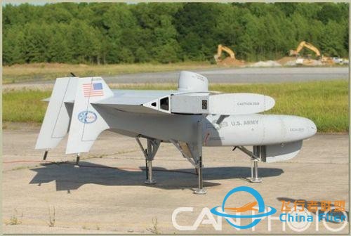

极光公司尽管没有公布其构型方案,但透露了一些构型信息。其方案将采用公司之前的两个无人旋翼机 “圣剑”(Excalibur)和“黄金眼”(Goldeneye)的技术成果。“黄金眼”是一个单涵道风扇式的微型无人旋翼机,极光公司仅有可能使用其涵道风扇技术。而“圣剑”的总体构型最有可能用于X-Plane方案中。该无人机采用了涵道风扇和矢量推力技术,在机翼两端和机身前部各装有一个涵道风扇以提供垂直起降所需的升力,机身中部还装有一个可旋转的喷气发动机,在垂直起降时提供升力。高速前飞时,机翼两端的风扇会收进机翼内部,机头的风扇也将被一个探出的隔板遮盖以减小气动阻力,而发动机向斜下方倾转,提供所需的推力,由于其发动机无法转到水平位置,因此将机翼布置在机身后部以平衡发动机推力的垂直方向分量。“圣剑”采用全电驱动,从而省去了重量高、结构复杂的传动系统。技术上来看,该方案采用了电力驱动,因此省去了动力传输机构,降低了结构复杂度,并且“圣剑”无人机于2009年已成功首飞,技术成熟度较高;但由于桨盘面积小、桨盘载荷较大,其悬停效率将是一个难点,并且由于发动机不能左右倾转,因此其悬停状态的偏航控制难以实现;并且由于其在机身绝大多数位置都布置了风扇、发动机及倾转机构等,任务载荷和载货空间的布置将受到很大限制,很有可能不得不采用外挂的方式实现。
