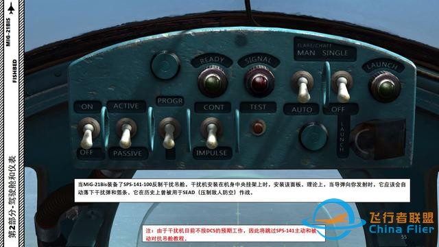

当MiG-21Bis配备一个或两个安装在机翼内挂架上的UPK-23-250枪吊舱时,安装该面板。见第9部分:武器和武器的更多细节。
DCS MiG-21bis米格21 2.16上面板-1788
当MiG-21Bis装备了SPS-141-100反制干扰吊舱,干扰机安装在机身中央挂架上时,安装该面板。理论上,当导弹向你发射时,它应该会自动落下闪光弹和箔条。它在历史上曾被用于SEAD(压制敌人防空)作战。
注:由于干扰机目前不按DCS的预期工作,因此将跳过SPS-141主动和被动对抗吊舱教程。

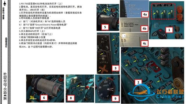

1.PO-750逆变器#1&2和电池加热(上)
2.蓄电池,直流发电机打开,交流发电机接地电源打开,燃油泵开关1、2和3打开(前)
3.打开收音机并将频率设置为机场塔台频率(查看简报或任务编辑器以查找要使用的频道)。
4.呼叫地勤人员获取外部电源
a) 按“\”(对讲机开关)和“F8”选择地勤人员
b) 按“F2”选择“Ground Electric Power接地电源”
c) 按“F1”选择“ON打开”以打开地面电源
5.灭火器和APU打开(上)
6.单击发动机锁定杆(在油门上)
7.将油门移到最小位置
8.单击并按住发动机起动开关4秒钟。
9.将油门转到怠速(向前半英寸)并等待转速达到最低35%。这个过程可能需要45秒。
