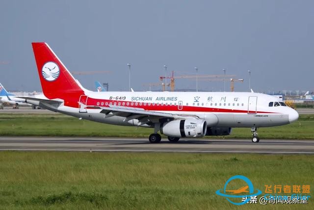

2018年5月14日早晨5:40:天蒙蒙亮时,从重庆江北机场飞往拉萨贡嘎机场的3U8633航班已经登机完毕,正在跑道上等待起飞。

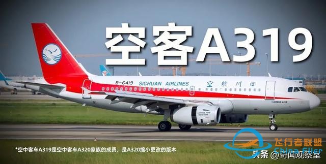

这架飞机是由四川航空公司运营的,执飞此次航班的是具有“高原小王子”之称的空客A319(属于A320系列),机龄6年10个月。
万米高空风挡破裂,机长力挽狂澜,《中国机长》背后的真实故事-8016
空客A319

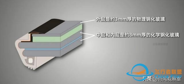

一般像波音737和空客320这样的飞机,风挡是由3层玻璃组成的,其中外层是约3mm厚的物理钢化玻璃,它不承受结构力,主要功能是防撞;
中层和内层玻璃为化学钢化玻璃,一般约为8mm厚,是承受结构力层。
中层和内层中的任何一层只要保持完好,飞机都可以维持正常的内外压差,保证安全飞行。

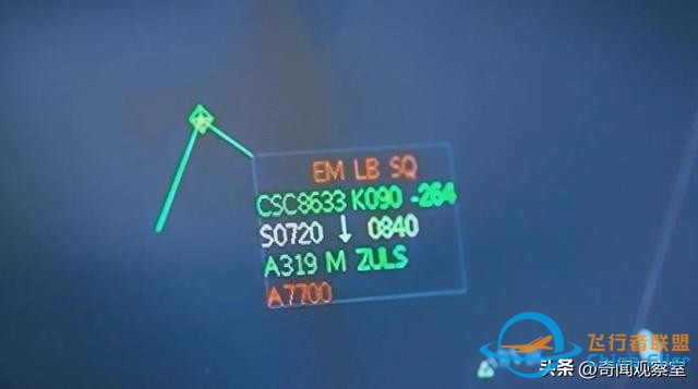

7700是国际默认的紧急遇险信号,当飞机上出现紧急情况时,通过与地面始终保持联系的高频应答机发出该信号。
信号发出后,飞机的信息将在空管的雷达系统中以红色标识区分,提醒空管人员让其他空中机组注意避让。
管制部门也会迅速做出反应,询问、调查飞机状态,根据飞机的情况,迅速启动地面紧急预案,尽可能保障飞机安全降落。
万米高空风挡破裂,机长力挽狂澜,《中国机长》背后的真实故事-3411
7700紧急遇险信号

川航8633突然的静默,让所有人提心吊胆,几分后西南航空管局的雷达上突然出现,川航8633挂出的遇险代码7700。
万米高空风挡破裂,机长力挽狂澜,《中国机长》背后的真实故事-3877
遇险代码7700
从雷达上可以看到,他们已经进入了青藏高原山区,然后在雪域高原的上空,开始左转掉头返航,高度从9800米持续在下降。

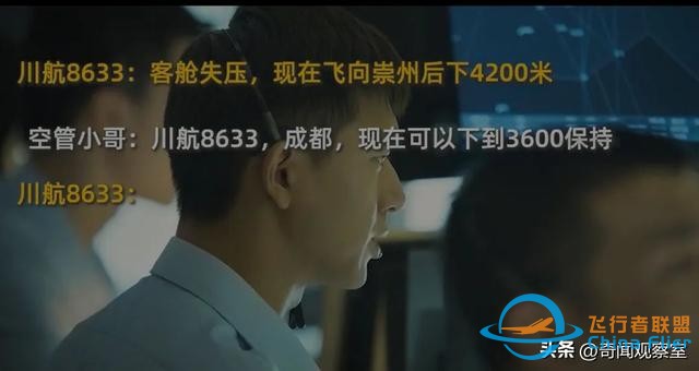

07:20:26:空管得知飞行员只能盲发后,立即根据语音的内容做相应的调度。
川航8633报告“客舱失压,现在飞向崇州后下4200米”。
空管小哥尝试回复到:“川航8633,成都,现在可以下到3600保持”,但依旧没有得到任何回应。
万米高空风挡破裂,机长力挽狂澜,《中国机长》背后的真实故事-2240
没有回应

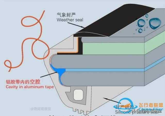

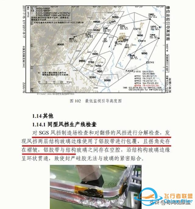

2020年6月2日,经过约两年的调查之后,最终调查报告发布,报告指出,该事件的最可能的原因是:
飞机右风挡封严,也就是气象封严或是封严硅胶破损,风挡内部又存在空腔,外部水汽渗入并存留在风挡底部边缘。
万米高空风挡破裂,机长力挽狂澜,《中国机长》背后的真实故事-9571
示意图
位于附近的电源线被长期浸泡后绝缘性降低,在风挡左下部的拐角处的潮湿环境下,持续电弧放电。
电弧产生的局部高温导致双层结构玻璃破裂,风挡不能承受驾驶舱内外压差,从而爆裂从机身脱落。
关于空腔形成的原因,在调查报告97页有这样的描述:SGS(法国圣戈班集团Saint-Gobain)对风挡制造现场检查和对翻修的风挡进行分解检查发现。
万米高空风挡破裂,机长力挽狂澜,《中国机长》背后的真实故事-1834
调查报告97页
在风挡两层结构玻璃边缘使用了铝胶带进行包覆,在玻璃拐弯处存在褶皱现象。
铝胶带与结构玻璃间存在空腔,沿结构玻璃边缘呈环装贯通,致使封严硅胶无法与玻璃紧密贴合。

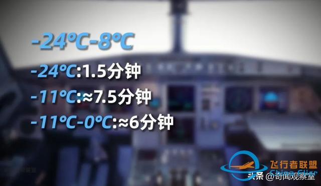

经过模拟数据分析,飞机在整个下降过程中,驾驶舱内的温度是在-24℃-8℃之间。
处在-24℃的时间有1.5分钟,处于-11℃的时间约有7.5分钟,处于-11℃-0℃的时间约为6分钟。
万米高空风挡破裂,机长力挽狂澜,《中国机长》背后的真实故事-2757
驾驶舱内的温度
飞行员们穿着单薄的制服,突然从舒适的24℃左右降到这个温度,还伴随着强风,缺氧,最终手动驾驶飞机平安降落,何不是一种挑战极限。
